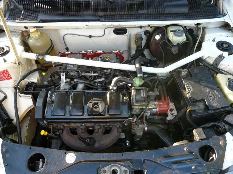

Premièrement, compartiment moteur, je ne reviens pas sur le pourquoi du comment, mais samedi en partant j'ai eu le plaisir de pourrir mon compartiment moteur, il à donc fallu lui re-faire une beauté. Bon, pas trop poussé pour cette fois, mais au moins l'huile ne sèchera pas partout.

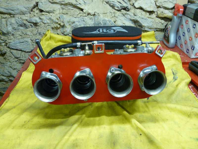

On démonte l'ITG pour le doucher lui aussi et là, Suuuuuurprise :

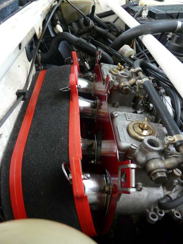

Je disais justement à Damien au retour, il me semble entendre un léger cliquetis, la dernière fois c'était un cornet qui était en train de se déserrer......bingo, et pas qu'un peu. J'ai l'impression que le taraudage dans le carbu est foiré, car c'est déjà la seconde fois, et quand j'ai voulu le resserrer, j'e l'ai un peu senti avec la clé (sensation que ça commence à tourner dans le vide..). Encore un hélicoil à poser "_" , le plus long sera de déposer les carbus. A suivre donc.
J'ai donc poursuivi le lavage après protection des cornets, alumeur, etc.... et le voilà, pour ceux qui l'ont vu ce week-end, c'est mieux non?

Après avoir fait le poisson rouge aussi (cf Jean-Luc Perscarolo :lol: ), je me suis attaqué à mes carbus afin de solutionner ce souci de filetage foiré dans un carbu.
Après 2 (oui, j'en ai trouvé un autre de faible dans le lot...) bear-coil et 8 écrous freins, voilà le tout fiabilisé ^_^
Bref, c'est fait. Demain un réglage des hauteurs de cuve, remontage et réglage richesse et syncro :)
Demain soir je passe chercher mon nouveau jouet d'atelier pour rendre au moteur qui va passer sur le billard son lustre d'antan <oo>

Bon, sinon les travaux sur les carbus sont terminée ce soir.
Hier j'ai tout remonté, et ce soir j'ai pu faire un réglage.
Enfin j'ai eu peur au début, elle tousse en coup puis plus rien, plus de démarreur malgré les voyants rouges allumés. Après réflexion, j'ai pensé à la cosse sur le démarreur (celle qui transmet l'info), et........en effet, elle était un peu sortie, j'ai du la toucher en remontant les carbus.....
Bref,
Richesses d'abord à l'oreille, puis avec le multimètre/compte tours (Merci Rémi pour l'astuce de la sensibilité au max, ça fonctionne à présent, et j'ai changé de fils de bougie aussi :ok: ), puis vérif des syncros, ralenti à 1000 tours d'après le multimètre.
Bilan impec, c'est reparti pour un tour.
