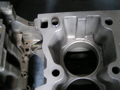

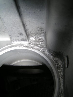

Juste pour info et avoir des retours de vos expériences : c'est le second bloc que je vois fatigué au même endroit. Le premier est toujours sur ma voiture après une réparation de fortune au bi-composant. Le second, celui en photo, va finir a la benne :(
Mauvais liquide qui crée une usure à cet endroit, vibration, mini champs électrique, j'ai eu plusieurs versions, si vous avez la votre ...

oui,déja vu aussi à divers degrés :unsure: Probablement un couple electrolytique créé entre cette zone et le bouchon de vidange juste à coté en acier,le plus éléctonégatif des 2 se dégrade ;) .... la solution à titre prévebntif serait de monter un bouchon en alu à cet endroit :ok:

Pas bête le coup du bouchon alu. Ou faut stocker du bloc :blink:
Lorsque vous déculassez, pensez a jeter un coup d'oeil au fond du bloc, coté boite ;)

La solution serait aussi de faire recharger en matière et de réusiner la portée de la chemise......... ;) :ok:

scale33 a écrit :La solution serait aussi de faire recharger en matière et de réusiner la portée de la chemise......... ;) :ok:
c'est 250 € de foutu en l'air alors qu'il y un paquet de TU en casse qui rêvent de finir leur vie dans la peau d'un TU24

Djoedesign en a un dans un état encore pire ,la portée du joint est vraiment attaquée :crying: vraiment la maladie et le pire tu ne peutx pas le voir avant de tout démonter :wacko:

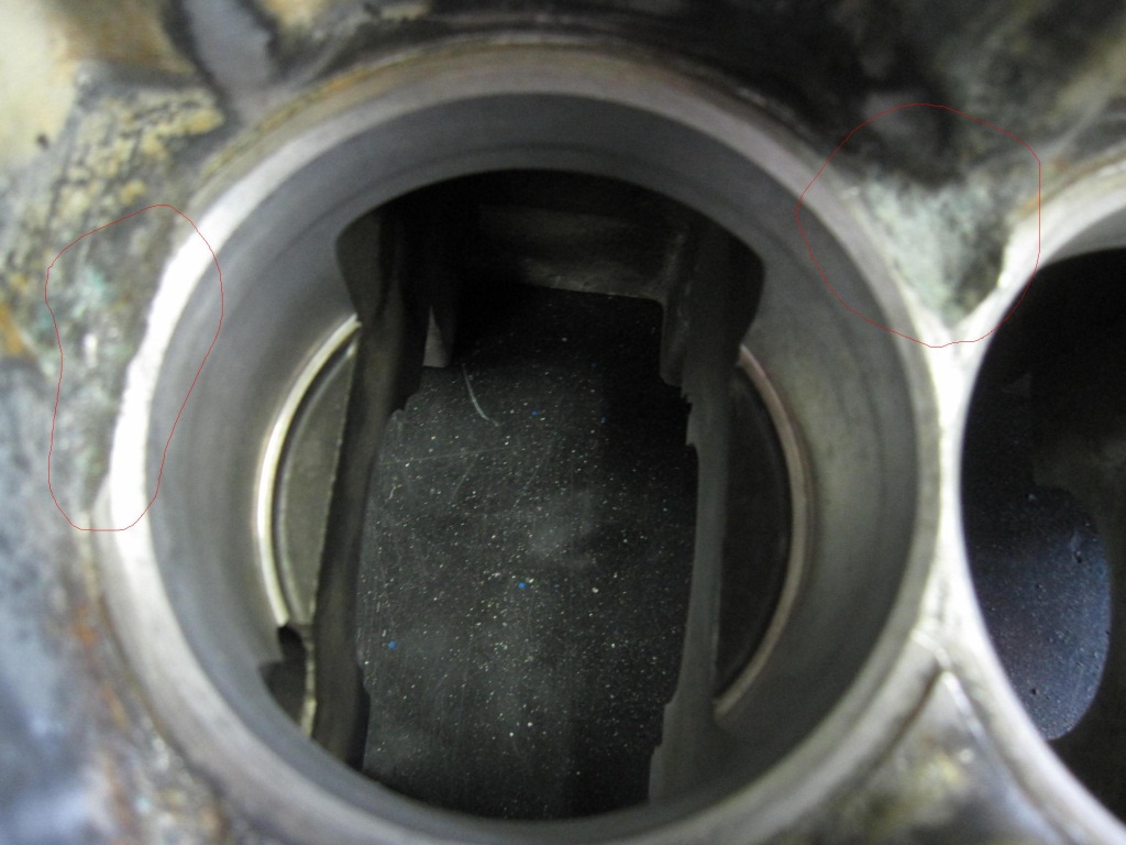

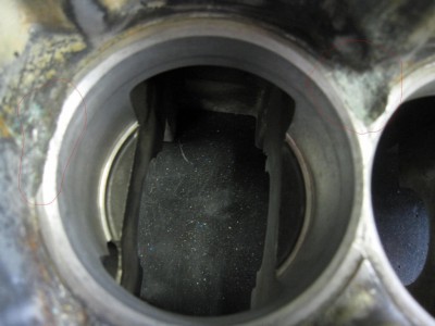

J'ai eu le cas aussi sur un bloc, le préparateur m'a dit qu'il n'y avait pas de risques alors j'ai laissé comme ca.
La chemise était bien rouillé, lui pensait a une produit genre curatif/nettoyant refroidissement qui aurait attaqué le bloc...
