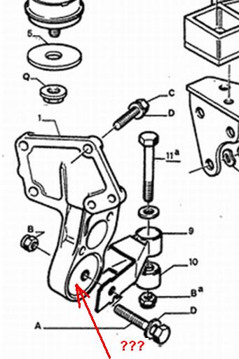

Je cherche la ref du silenbloc anticouple ... est qu'ils ont tous le même diamètre

C'est l'ensemble 1, il ne doit pas y'avoir le choix ?!
Edit: 93,58€ chez Peugeot.
Le plus cher chez PTS est à 70,52€.

Il me semble qu'il ne se détaille pas chez Peugeot
Le diamètre est le mêmepour tous les TU (plus gros sur les XU)

ok merci, allons voir chez Oscaro alorsze_king a écrit :pas detaillé chez peugeot mais se trouve sur oscaro a quelques euros

ça se change avec du matériel basique (que j'ai chez moi !) au lieu de changer l'ensemble à cher ( + de 30€ pour mon budget actuel

j'ai une presse "basique" de 10 tonnes, ça devrait allerJul964rs92 a écrit :ça se change avec du matériel basique (que j'ai chez moi !) au lieu de changer l'ensemble à cher ( + de 30€ pour mon budget actuel)

Je confirme, Peugeot te vend le support complet en alu et tout
Attention, celui d'Oscaro et confrères est légèrement "mou". A monter dans le sens de la plus grande rigidité.
Sinon PTS le détaille... Modèle GrN.
Sinon il y a une méthode qui améliore la durée de vie, je l'ai piquée à un mec qui s'apelle piéplanche tu connais ? C'est de bourrer le SB de pate noire...

Chez Robbi, y'a du semi rigide ou rigide à la demande

niveau confort, c'est moyen pour une auto de série.Robbi a écrit :Chez Robbi, y'a du semi rigide ou rigide à la demande
Je vais surement adopter la méthode "silicone"

ou la version a flav63 avec un petit silent bloc de bras dedansscale33 a écrit :T'as aussi celui en alu plein et ..................rigide.
sinon un peu manouche paysan
elle est finie
j'ai le même alors:

donc la version JL13 et flav 63
, sincèrement je pense que c'est le top montage rigide mais juste amorti par le petit silent bloc histoire de ne pas vibrer comme un moustique au volant
, j'ai vu plusieurs auto monté en rigide, la caisse fait plus de bruit que le moteur

je vient d'acheter le silenbloc anti couple pts mais je me demande dans quel sens le monter (mou ou dur) car il est deja renforcé alors si je le monte orienté dur ça va pas trop vibrer dans l'auto ? a savoir que je fait du slalom en loisir et que ce fameux anti couple y prend chére
mais je roule trés souvent avec pour me ballader donc.....
