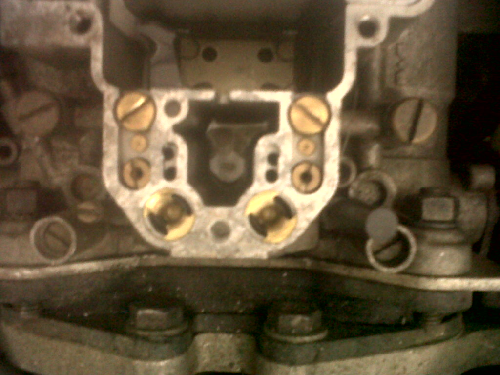

Salut Jean-Luc . Question comment as tu fait pour enlever les tubes de starter, j ai enlever le couvercle du carbu mais je n ose pas forcer !!

tu fais levier avec un tournevis pour enlever l'espèce de pince qui est dessus (fais gaffe, tu as un ressort en dessous :mrgreen: ), ensuite tu sors les ressorts et tu tires les pistons de starters en t'aidant d'un tournevis (le mieux est d'enlever les plaques avec les leviers de starters et de pousser les pistons par ce côté là ;) )

Merci Jean-luc demain matin je vais essayer :ok:
