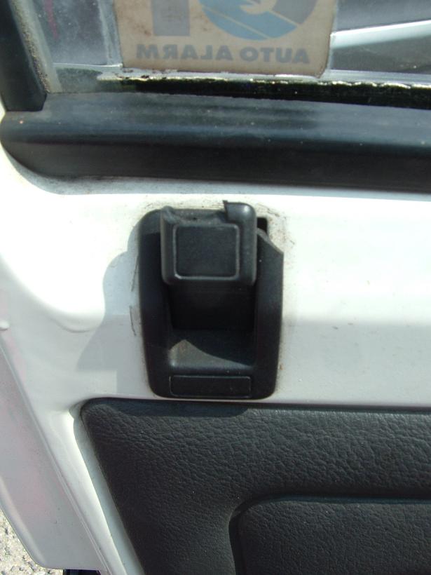

comment on change l'ensemble en plastique qui ferme a clef
merci d'avance
loquet de porte

Bonsoir,
il faut enlever la garniture de porte, faire pivoter le clips 5 pour désaccoupler la biellette 3 par rapport au levier, puis extraire l'ensemble 3+2 vers le haut en le dégageant avec un tournevis.

Re: loquet de porte
merci je me doutai bien pour le clips
j'ai recuperer une 205 xr 3 portes et il me reste plus qu'une chance car le premier a cassé au coup de toournevis
mais j'avais pas desacoupler la biellette

Re: loquet de porte
j'ai reussi a enlever le doigt de condannation mais pas le petit entourage
il a peté comme le premier

Re: loquet de porte
Alors l'astuce est de placer le tournevis non pas sous le dessous,mais un tournevis de chaque côté en appuyant légèrement sur les picots latéraux et de le soulever en même temps.
Et là,tu ne casseras rien du tout!!!!!
