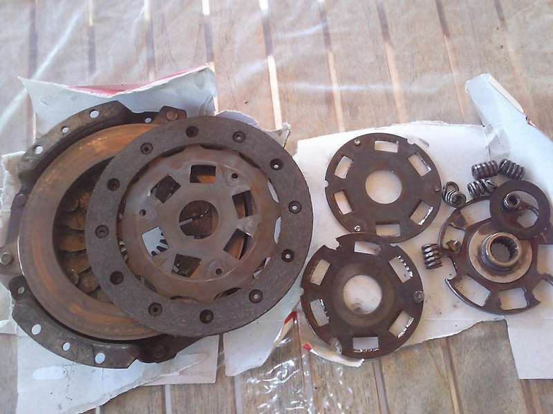

Je voudrais avoir des conseils sur l'achat d 'un embrayage, quel est la Différence entre un disque rigide et amorti?? :wacko:
3 ou 4 patins ??? :huh:
Perso je vise http://www.gt2i-competition.com/Kit-Emb ... 7_328.html
Merci de votre aide :blush:

entre 3 et 4 patins, je pense que la différence c'est la surface de contact, donc avec un 4 patins on doit pouvoir transmettre plus de couple. Sur mes 205 f2000, j'ai eu les 2, et les 2 marchent très bien.
Par contre entre amorti et rigide, ya une grosse différence, le rigide accroche brutalement dès que tu embraye, tandis que l'amorti se rapproche plus d'un de série en sensation. Perso j'ai eu les 2, et je conseille un amorti pour une utilisation rallye car sinon tu dois sans cesse jouer avec la pédale et le régime dans les embouteillages sur les liaisons. Pour du circuit ou de la cote les 2 peuvent convenir.

perso les 3 patins que j ai eu n ont jamais fais long feu :mellow: :mellow:
le meilleur que j ai eu , et que j ai toujours sur ma GR A c est un SACHS 4 patins :ok: :ok: ( le tout en amorti)
le rigide est trop mechant pour tout ce qui est transmission !!!!!!

moi perso sur la groupe A j'ai un rigide
avec la grosse boite et l'autobloc beaucoup plus facile a géré qu'un amorti et pour ce qui est des manoeuvre aucun soucis comme une auto d'origine et surtout aucun soucis avec les ressort ou autyre merde qui risque de casser et te tout te niquer

Pareil j'ai un 4 patins rigide pour la groupe A
boba fett
Messages : 1170
Localisation : aubagne(13)
A été remercié : 3 fois
Re: Différence entre un disque rigide et amorti
Message par boba fett »
Sur mon ancienne N1, j'etait en rigide :ok: nickel !
de plus le rigide est plus legé, meilleur pour les monté en regime.
sur ma N3, je repasse en rigide pas satisfait de l'amortie...

aaaa lalalala dur dur le choix quand meme, mais avec un rigide j'ai peur d 'exploser ma boite

avec un rigide tu protege tes synchros ;) mais pas les cardans
un amortie tu protege les cardans mais pas les synchros.
perso comme fusible je prefere les cardans, moins cher et plus facile à changé :)
