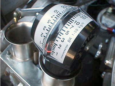

Pour régler ta dépression, tu devras utiliser l'appareil suivant:
http://www.slideperformance.com/synchro ... combi.html
Qui se monte comme cela :
Pour la capsule d'allumeur, tu t'en fous, car elle ne sert que pour les bas régimes. Vu qu'en course,tu seras au-dessus de 4000 en permanence... Elle est 200% inutile.
