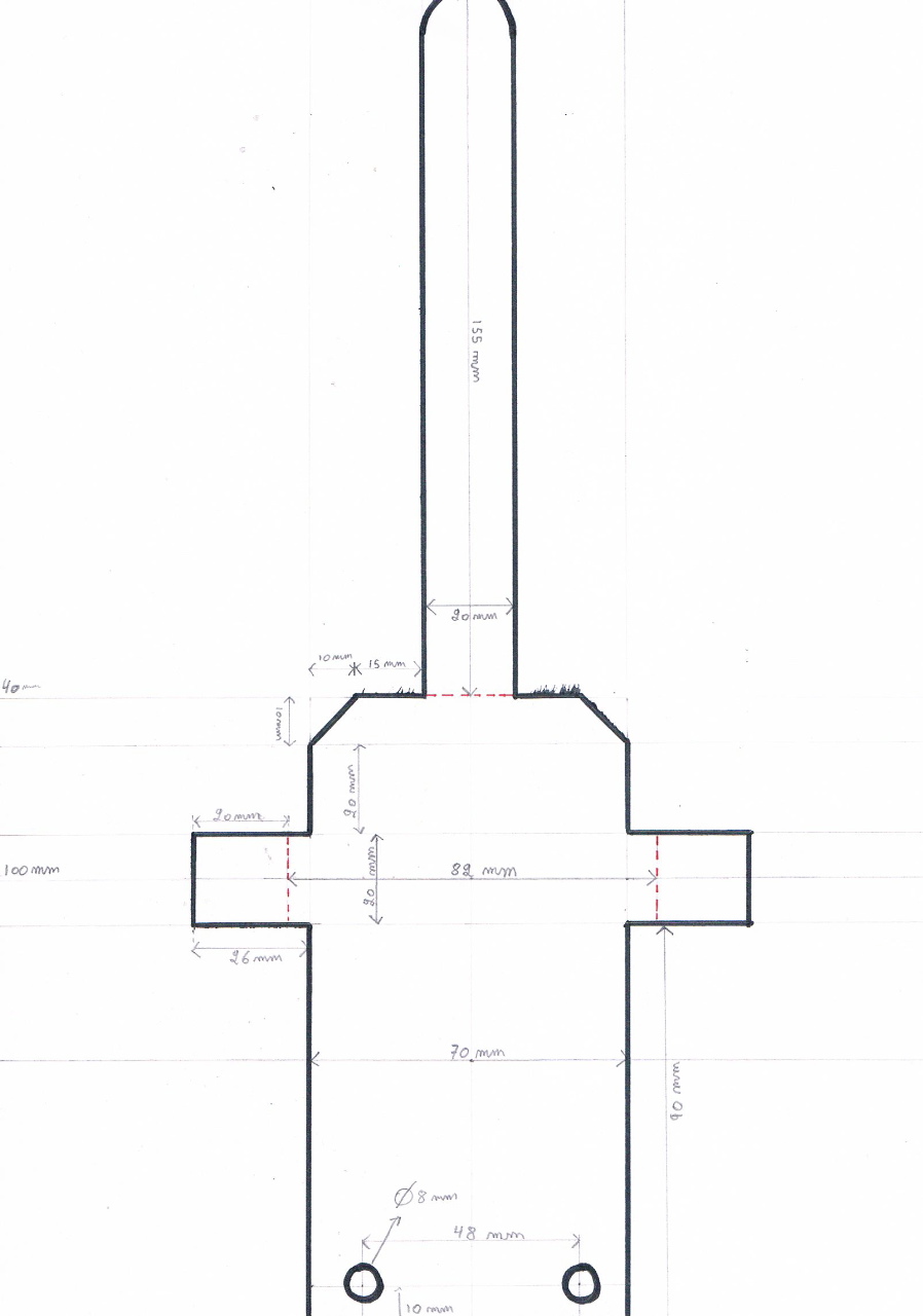

Voici le support que j'ai fabriqué en aluminium pour le récupérateur d'huile " Quechua" ( merci à l'inventeur de ce système, peu coûteux et efficace :ok: :ok: :ok: :ok: :ok: ).
Ce support se met en lieu et place de la boite à air d'origine ..
Si ça peut aider :ok: ...
Je peux fournir un petit plan pour ceux qui le veulent..
Sans la gourde...
avec la gourde...

Moi ca m interesse le plan , j ai mis un petit rencontre en attendant ^^

Mets donc ton plan en ligne ici, ça rendra service à pas mal de monde. :ok:

voici le petit plan,
donc, c'est réalisé dans une tôle d' alu de 3 mm d'épaisseur .. et avec un collier de serrage que l'on peut trouver un peu partout ..

Tu es prié de refaire ce plan rapidement, tu as fait baver ton stylo. :ph34r:
:mdr: :mdr: :mdr:

Message par Antoine »
:lol:
ça fait plus authentique ...
