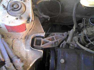

salut a tous au taf j'ai recupérer une 205 junior 5 portes bien maltraiter ,enfin apres quelques piéces de recupérer je suis rendus compte que le support moteur coté distribution sur la caisse est idendique a une 205 rallye (support avec rondin en alu et petit silent bloc dessus méme la tole sur le passage de roue )
est ce rare ou pas?
est ce rare ou pas?

heuuu non justement ses une ph1 dons je ne comprends pas trop méme le support en alu sur le moteur est tres court.

Récupère !
Les phases 2 ont le support mixte XU-TU. Ca fait un super long bras pour le support et repose sur le silent bloc type XU.
Là tu as de quoi dépanner une rallye... ou refaire une caisse.

C bien se que je compte faire.......

les support tu et xu c'est la loterie
même modèle m^me année pas le même support
pour etre sur il faut ouvrir le capot

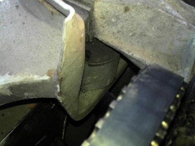

voici quelques photos pour preuve le modele de cette 205 est "20 cm11"

le même aussi sur une xr 1.4 de 89 et sur une xs de 88 mais sur junior c'est la première fois que je vois ça
en revanche rallye 5 porte
