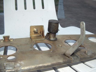

Re: Plaque dorée derrière carbus
alors d'apres ce qu'on m'as dis sur le forum pour l'ax
il y a un reniflard d'origine et une patte pour mettre un ressort pour le rappel de l'accelarateur
photo ci-joint
photo ci-joint
- Fichiers joints
- DSCF24231.jpg (28.73 Kio) Vu 647 fois
