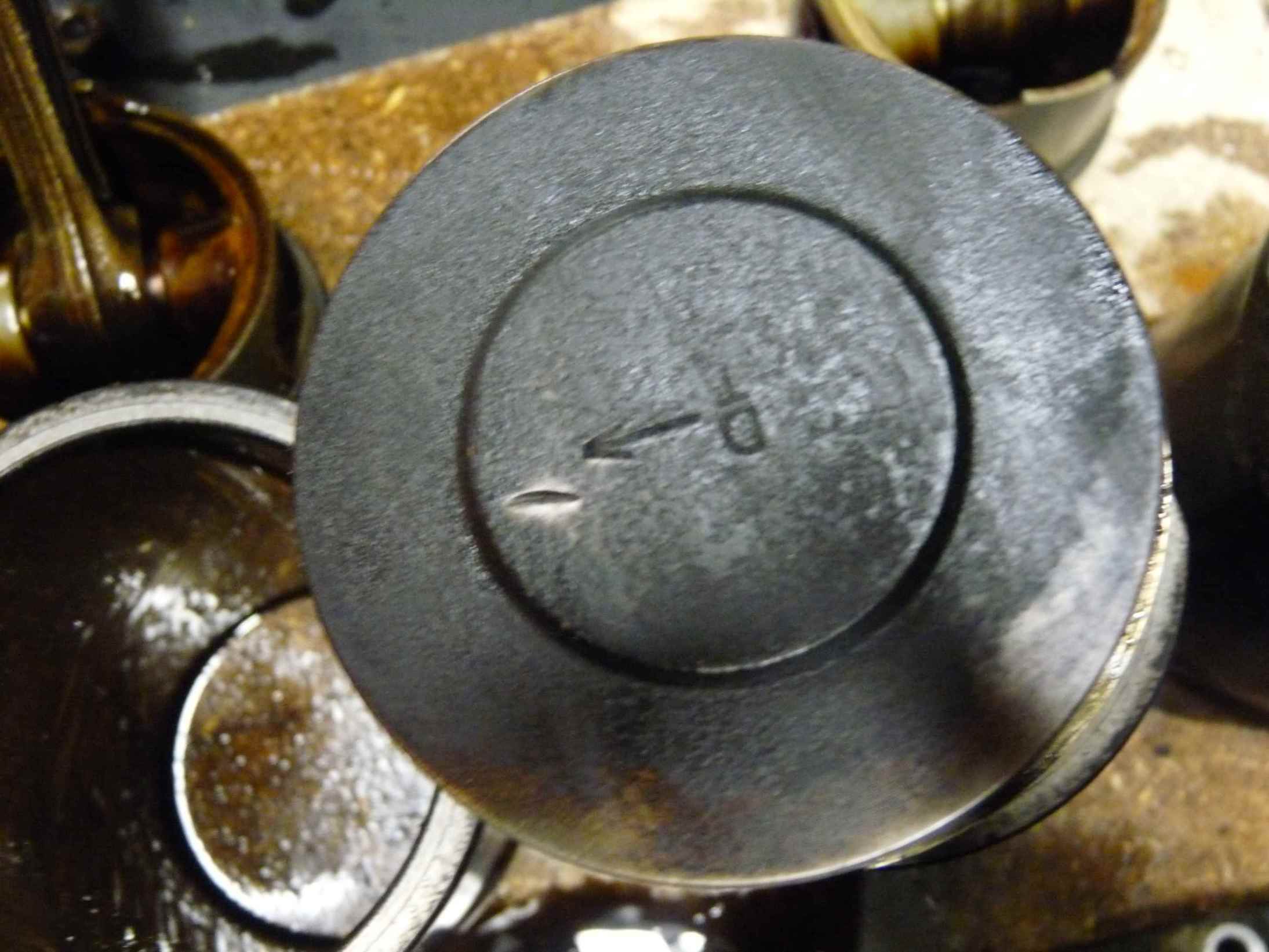

salut a tous
j ai un crant sur la tete de piston du cylindre n°3
puis-je remonter comme sa ou alors sa craint
la douille de 16 est tombé dessus(deux mains gauche)

Salut, oui tu peuX Ca craint pas grand chose. Enlever juste les bavures au dessus de la marque et remonte. Tu aS de la chance que ce n'etait pas sur la partie en contact avec le cylindre...

ok merci j'ai plus qu'a bien le nettoyer et le remonter :ok:
