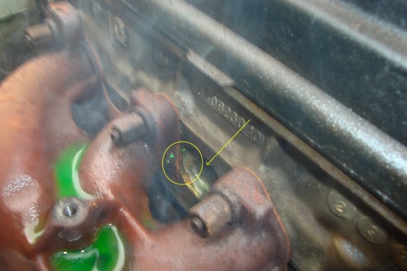

j'ai un souci sur un TU
la flotte fout le camp par la pastille de sablage qui est oxydée...
est ce que ça peut se changer une telle chose ?
ou c'est changement de culasse et tout ce qui s'ensuit ?
sur la photo , (pas floue, mais pleine de fumée) ou voit les gouttes qui filent depuis la pastille de sablage (à régime important, ça fait un jet)
et la flèche, c'est la pastille
Edit : et si ça se change, comment ça se change ?

Oui ça se change référence Peugeot : 023212 au prix d'1€47, c'est emmanché en force donc pour la changer y a pas vraiment de méthode préconisée tu extraies l'ancienne en la perçant par exemple et pour remettre la neuve tu l'emmanches en force avec marteau et douille en y ajoutant du produit d'étanchéité type loctite vert :)

Lilive a écrit :Oui ça se change référence Peugeot : 023212 au prix d'1€47, c'est emmanché en force donc pour la changer y a pas vraiment de méthode préconisée tu extraies l'ancienne en la perçant par exemple et pour remettre la neuve tu l'emmanches en force avec marteau et douille en y ajoutant du produit d'étanchéité type loctite vert :)

Tu vires la vieille,tu nettoies bien comme il faut,et tu remontes ta neuve par emmanchement et le tour est joué.
Je n'ai fait que confirmer que ce que Lilive t'a parfaitement expliqué.

Euh sinon, j'ai commandé la pastille (ça se vend par 5, mais ça va,ils en avaient dans un autre magasin) . au pire j'aurais pris les 5,
