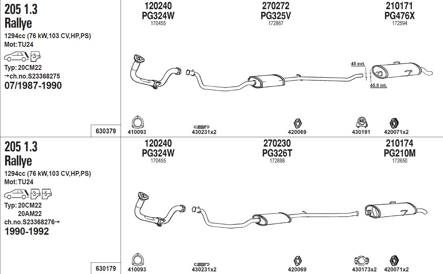

Re: Echappement 205 rallye
Pour mettre fin au débat voici un shéma....
Ce qui permet d'en relancer un autre : c'est quoi cette Rallye 5 portes type 20AM22
Une connerie...3dfx a écrit :Ce qui permet d'en relancer un autre : c'est quoi cette Rallye 5 portes type 20AM22
Merci la fonction recherche. je tombe sur le schéma deux cases au dessus.
J'ai un montage colerette à faire. Je vois que le collier est noté x2... il ne peut y en avoir qu'un ? non ?
Et apparemment pas de joint non plus.
merci pour l'info. C'est pour la semaine prochaine. Poursuite de la prépa "maxi civile"
Et ca se monte papa dans maman + collier pour les fixer.
Deux demi collier, c'est toujours vendu par paire !
Le diamètre en GrN c'est d'origine : 45mm ?
bin pas eu de soucis pour le montage !jean a écrit :Et ca se monte papa dans maman + collier pour les fixer.
46 le diamètre origine GR N
Par contre les lignes phases 2 c'est du 50, la mienne est en 50, ca fait plus gros moteur
