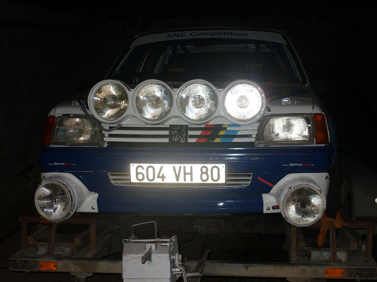

On a réalisé le montage pour l’épreuve de nuit, donc au programme de dimanche, câblage du faisceau, mise en place des additifs.
Nicolas a fait le finition sur le câblage dimanche aprem, et aujourd'hui avec le beauf (ludo pour ceux qui connaissent) on a terminé
Il restera juste la lampe copilote, je bien savoir comment vous l'avez mise

balouba a écrit :tu as quoi en puissance d'ampoule ??
100w par optique

donc la tu as 710w avec les phares d'origine de la voiture??
et tu as quoi comme alternateur parce que ca doit bien tirer non??

Re: TDF N°3 prépa F2012 prochain rallye beuzeville 06/11
ben ca passe nickel, ca cale même pas au ralenti ni baisse de regime
on va faire un essai de nuit aprés beuzeville
