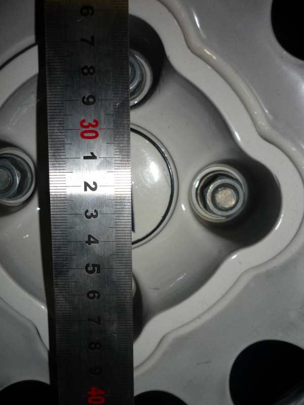

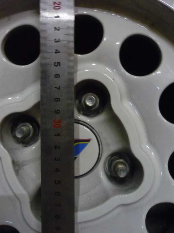

Depuis quelques temps, en voyant les photos, et à voir ma voiture à l'arrêt, je la trouvais un peu basse de l'arrière "_" .
Vérification, à l'avant (autour de 320 mm) :

Puis à l'arrière (Plutôt vers 300 mm):

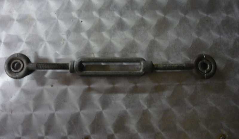

En prévision, je me suis fabrqué un faux amortisseur, avec un tendeur de cables PTT et deux écrous repercés au bon diamètre :

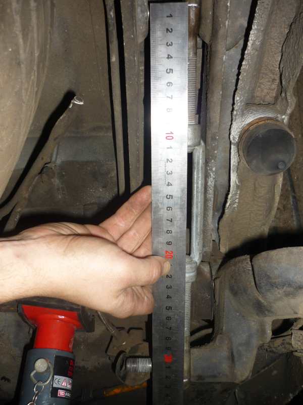

Ensuite mise en place du faux amortisseur réglé à 320 mm. Je l'avais posé sur le train avant dépose des barres, et avais mesuré 315 mm.
J'arrive à une valeur autour de 320 mm, parfait :ok:

J'ai glané le 320 mm sur le post de Jean-Luc13 ;)
Les cotes sont prises d'axe à axe de fixation d'amortisseur. C'est pourqui j'ai traçé ces axes sur le faux amortisseur.
Aparemment, d'origine la cote du faux amortisseur est de 330,5 mm ;)

Je mesure entre le centre de la roue et le bord de l'extension (Valeur à titre indicative ici, car je ne suis pas sur que mes extensions soient fixées avec les fixations d'origine).
De plus, la cote de 320 mm en mesure roue/extension, correspond ici à la valeur du faux amortisseur, c'est un hasard, il y a en théorie un facteur entre les deux cotes.
