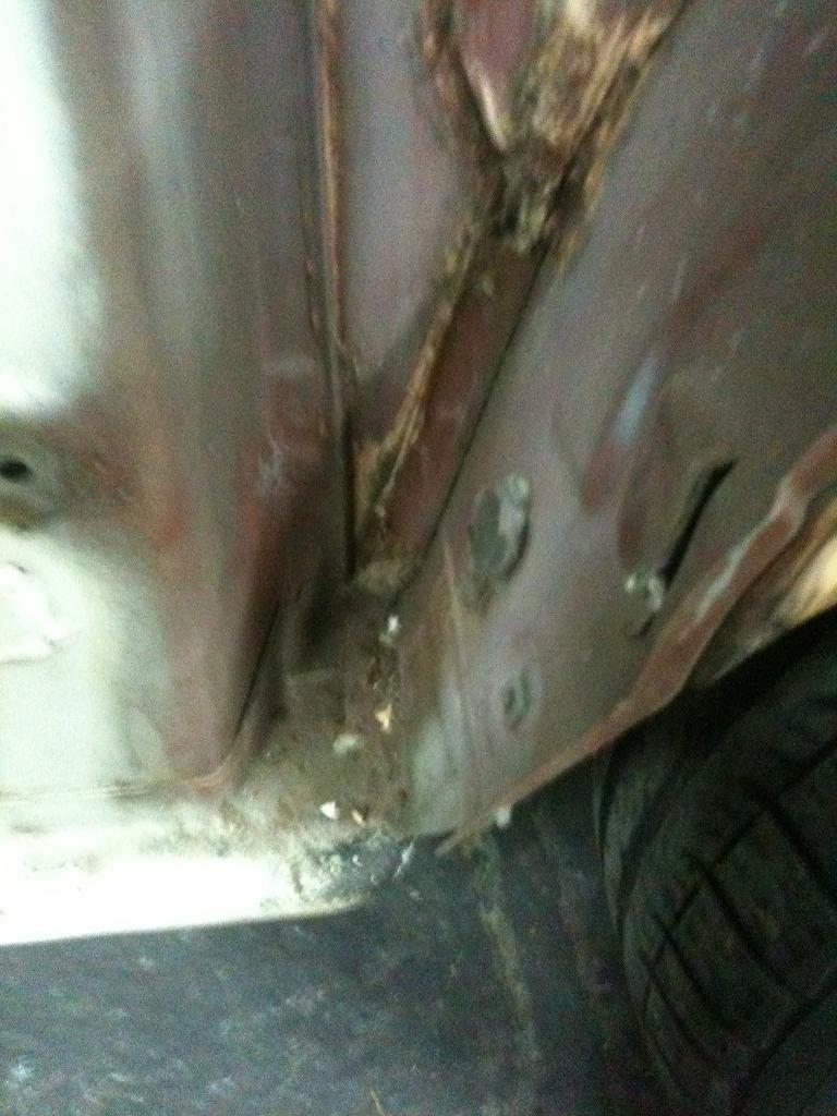

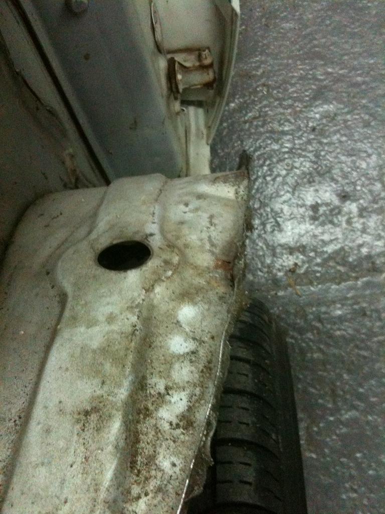

Bon beh voilà je viens de convertir mes tofs.... Aujourd'hui j'ai passer 6h a l'atelier et puis, l'aile droite ma donné beaucoup de mal, car celle ci été d'origine et bien collé
, décapeur thermique a fond et coup de cuter, mais bon elle voulait pas se détacher, aprés deux longues heures de patience enifn celle ci se décolle mais malgrés ma délicatesse elle va surment partir à la benne car flingué
, les deux ailes seront remplacer par du neuf ou de l'occaz en trés bonne état cela va de soi
, j'ai enlever les custodes /1.3/ et /rallye/ ouaouh le délire pareil j'ai mis trop de temps car celle ci était collé à la............, j'ai enlever phars et feux, j'ai commencer à passer la pétoire qui brosse vite pour les points à souder et les points à changer genre la rouille
, et puis pour teminer j'avais le bocal de liquide de lave glace qui été joliment couvert d'un voile de peinture trés vilains, alors j'ai entrepris de le rénover............. allez fini le blablla et place au photos et plus je fais pleins de fautes.................
Ah aussi j'ai redrésser le bord de l'aile ou l'aile est collé coté conducteur car c'était tout vilains et tout magouiller

Tu as encore bien travaillé,....sauf que t'as nické l'aile AV
Moi,je ne l'avais jamais vu dans ses dessous cette auto,.....mais très honnêtement,je la trouve super saine à la vue de tes photos.
Hormis certains points précis à reprendre,l'ensemble est correct non?
Qu'en dit ton cousin Laurent de l'aspect général,....maintenant que tu l'as bien désossée?

beh écoute Jean-Luc, il m'à dit les occasions neuve je ne connais pas, mais sa le rend fou de voir que certains carrossier font du boulot de merde de gros déguelasse, j'avoue sa coute quoi de mettre un peu de bombe de graisse cuivrée ou du corps creux au endroits critiques... fautes de temps, carrossier au bout du rouleau, sa dieux seul le sait, faut avouer Jean-Luc les mecs sont salescale33 a écrit :Tu as encore bien travaillé,....sauf que t'as nické l'aile AV![]()
Moi,je ne l'avais jamais vu dans ses dessous cette auto,.....mais très honnêtement,je la trouve super saine à la vue de tes photos.![]()
