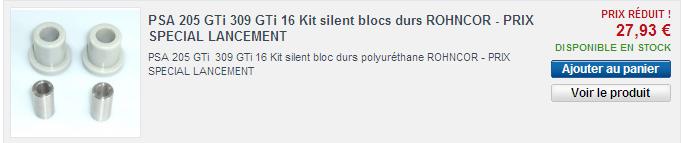

Vous en pensez quoi de ces silent blocs ?? Niveau prix c'est bien moins cher que du Powerflex
