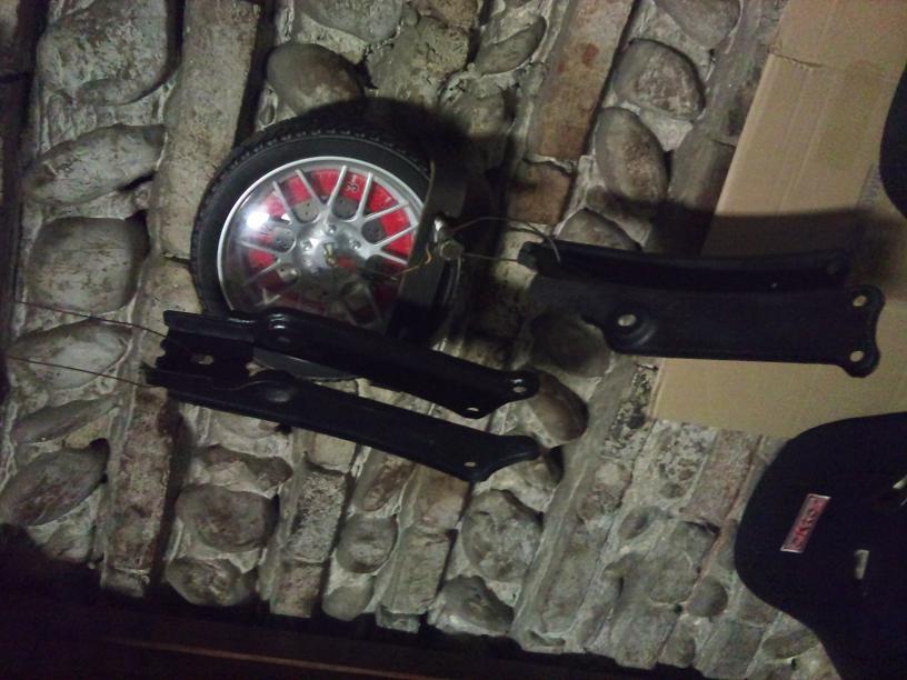

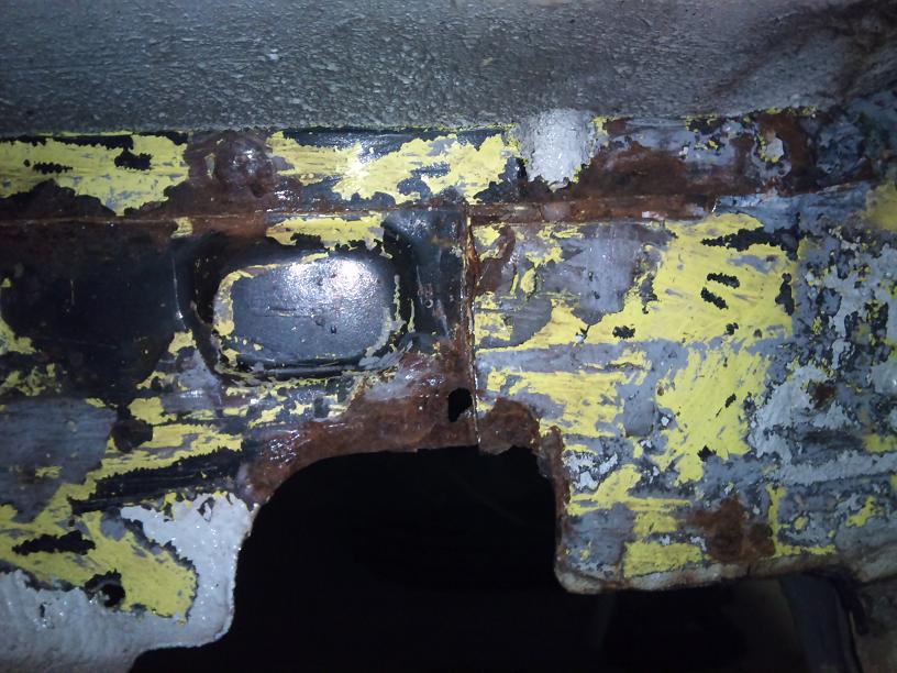

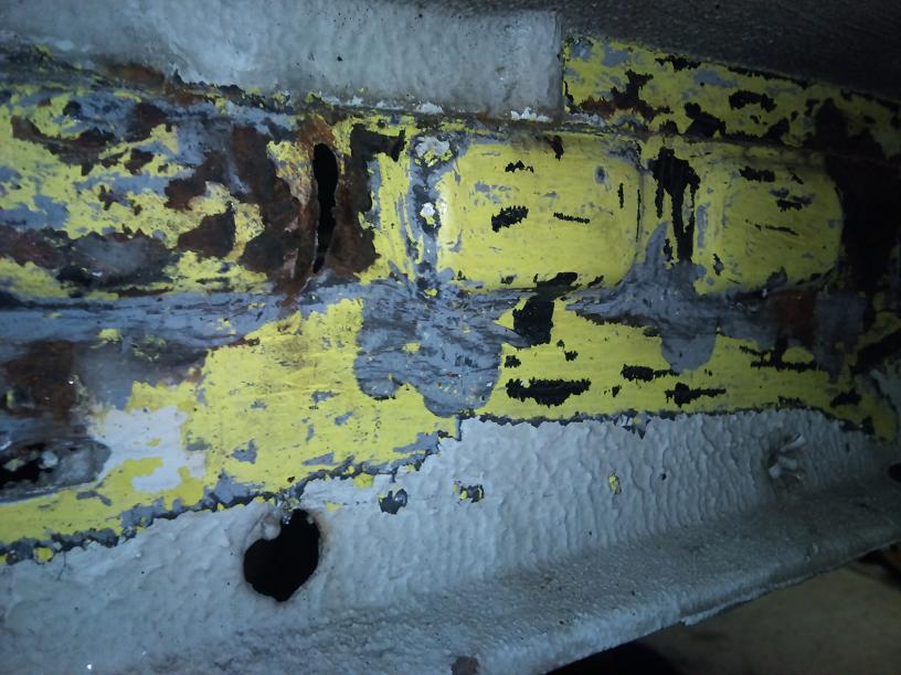

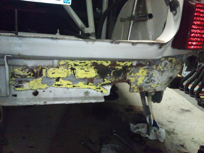

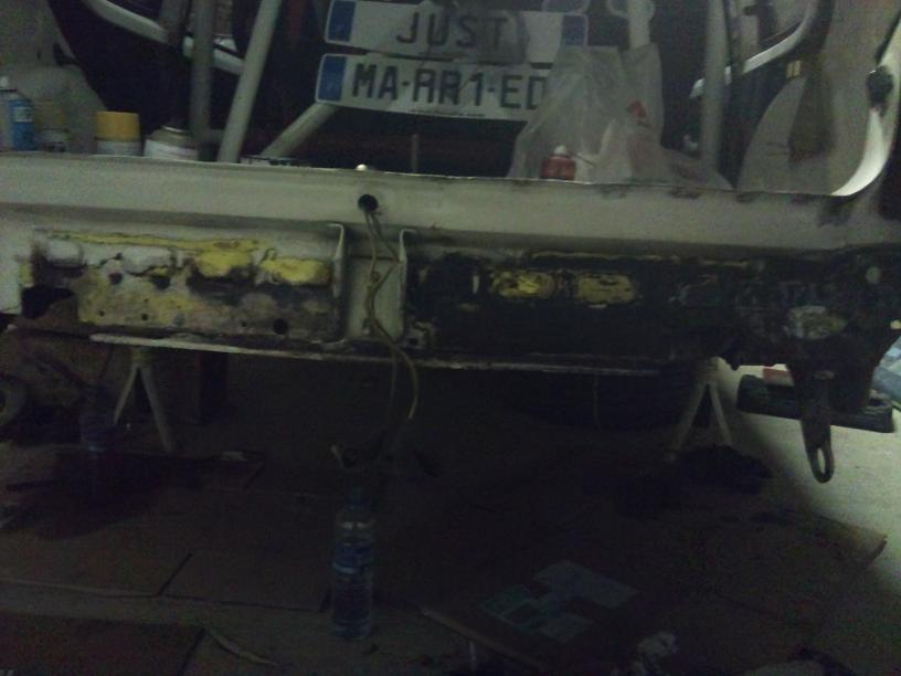

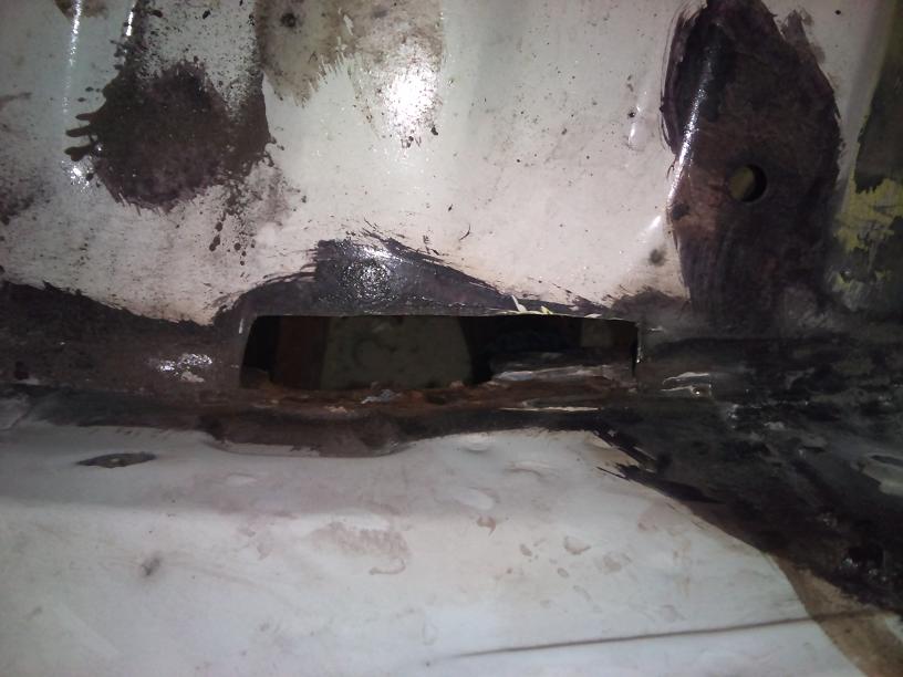

voici les news alors la rallye est remonter avec le train arrière refait. mais voici les photos de l'état de la voiture au démontage:

Ben... ponçage et peindage :lol:

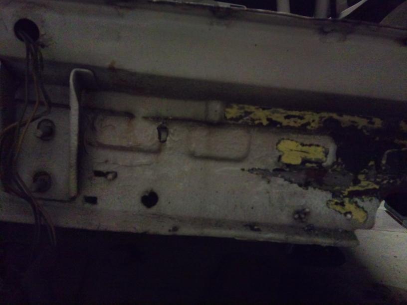

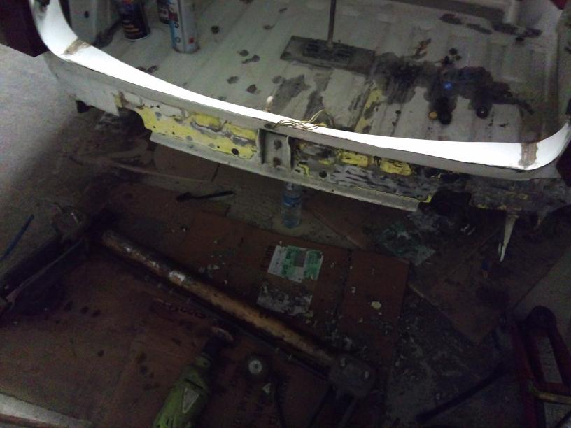

la suite:

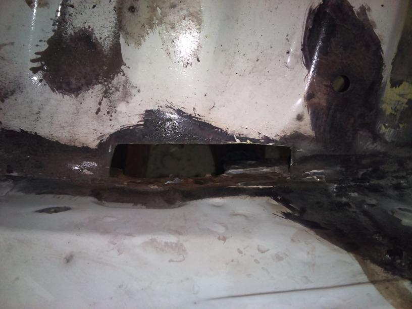

une fois remonté
