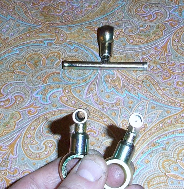

Bab 59, je profite de ton démontage carbus pour te demander de l' aide:
A l 'occasion du bichromatage des "banjos" des WEBER de ma 205, j'en ai profité pour démonter également ceux de ma SAMBA RALLYE.
PROBLEME: j'ai mélangé les 2 paires et je me rends maintenant compte que ce ne sont pas les mêmes , au niveau du diamètre intérieur.
la pièce de 205 a t'elle un diamètre intérieur très réduit d'un coté du banjo ?? (Cf modèle de droite sur la photo jointe)
Avec mes excuses pour cette pollution de ton topic et d'avance merci pour ton aide.

Re: bab59-205 Rallye 1991 Ph 2 Les carbus maintenant!!!!
oui le banjo avec le restricteur de debit se monte sur le carbu coté passager (avec la pastille coté passager aussi)
et l'autre banjo, celui sans la pastille a l'interieur se monte sur le carbu coté conducteur

Salut BALOUBA et merci pour cette réponse ultra rapide !!
En fait, je m'étais complétement planté: si je comprends bien la logique, le banjo avec restriction de débit se monte vers la durite d'essence coté vase d'expansion, que je pense être le retour vers le réservoir, d'ou le débit très petit.
Pardon à Bab 59 pour cette parenthèse
oui c'est ca, c'est pour garder une pression d'essence entre la pompe a essence et les carbus, sinon l'essence repartirait directement au reservoir (en allant au plus facile)
Tu as tout compris !PRUPRU a écrit :Salut BALOUBA et merci pour cette réponse ultra rapide !!
- Messages : 19690
- Has thanked : 1621 times
- Been thanked : 1154 times
C'est bien ce qui me semblait. Ce sont deux DCOM11. Il manque le 10 à la place du 11 côté gauche de l'auto
Et ce 11 à gauche est handicapé de sa pompe de reprise.
Ca n'empêche pas de rouler mais ça doit pas être top.
Il serait bon de passer en config normale et changer ce 11 boiteux par un 10 correct.
oui c'est ca, mais il a quand meme une pompe de reprise mais elle est interne visiblement
et pour l'avoir essayé avant de tout demonter, je peux te dire que bizarrement elle marchait tres bien
balouba a écrit :oui c'est ca, mais il a quand meme une pompe de reprise mais elle est interne visiblement
OUI elle marchait bien donc bizarre, je garde cette rampe et je la met de côté car l'ensemble fonctionne
