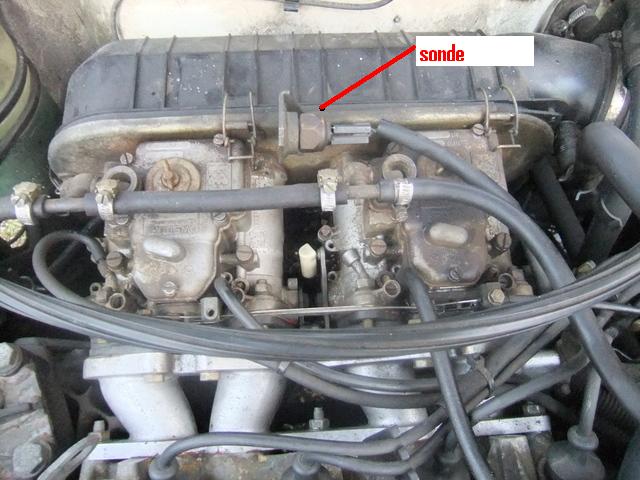

Re: Avantages/inconvénients ITG
on mettre cette sonde avec le filtre ITG :)
Has thanked : 813 times
moi je l'ai mise la
Messages : 3099
Has thanked : 4 times
je vais te suivre sur cette idée :ok:
un petit fer plat et zou
et tout comme toi j'avais l'idée de laisser le début de la filtration coté calandre avec les 2 rivets
pour pouvoir remettre le système d'origine au cas ou
meme pas besoin d'un fer plat, tu utilise la patte d'origine qui est vissée sur la plaque des carbus ;)

Messages : 8421
Been thanked : 196 times
la sonde je l'ai mise à coté de la gourde (sur le 2ème trou de fixation de l'ancienne boite à filtre)

Messages : 3099
Bless_et_ptitefleur_13 a écrit :la sonde je l'ai mise à coté de la gourde (sur le 2ème trou de fixation de l'ancienne boite à filtre)
il y a plusieurs solution, je vais voir au moment de la remettre :ok:
