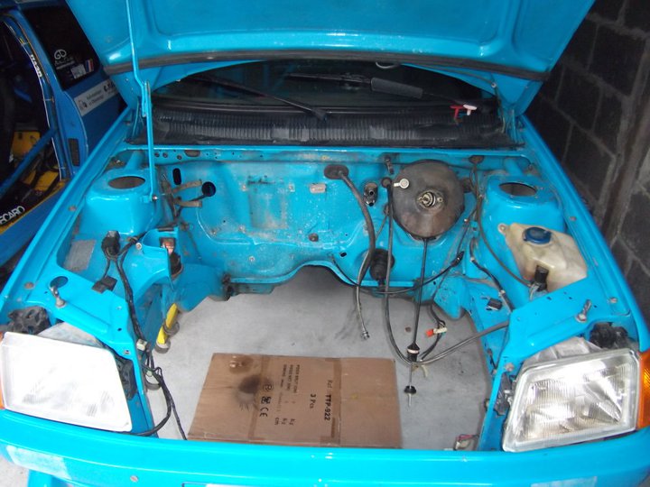

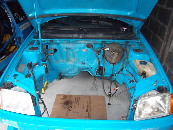

Automatique.... ou bombage comme la Eagle Talonjean-luc13 a écrit :si![]()
Par contre, je ne vois pas comment le capot de la voiture pourrait fermer avec un bac à batterie à l'emplacement d'origine!
bac à batterie

Ou sinon le capot fait couvercle quand tu ferme......

Ok donc il faut en plus un tuyau d'évaporation pour le bac à batterie.jean-luc13 a écrit :si![]()
Sinon un coup de disqueuse et une grille tunning ca devrait le faire

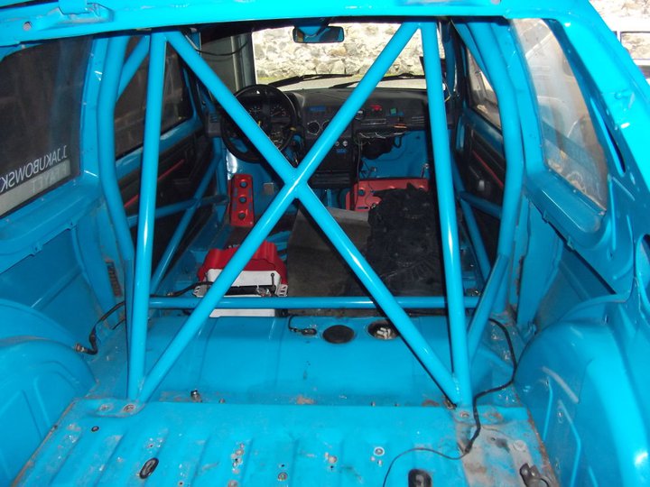

Ou derriere le siege conducteur pour le centrage des masses.

La batterie ne serait pas mieux coter passager ? étant donné que je serais souvent seul dans ma voiture

Il passe par le bouchon du haut, pardon (c'est évident pour moi vu que je le saisparty_boy-25 a écrit :Je vois pas trop ce que tu veux me montrer pour le cablage ?
C'est pour une voiture de série ??
En rallye le copi est en arrière, ça laisse moins de place, ou ya déjà l'éxtincteur auto.

Ah oui effectivement, par contre je sais pas si j'ai pas quelque chose qui passe par ce trou... je regarderais ca.
Oui c'est sur une voiture de série, donc dans le coffre coté passager ca me paraissait pas mal, non ?
Le tuyau c'est obligatoire ? Ou c'est seulement pour le rallye ?
