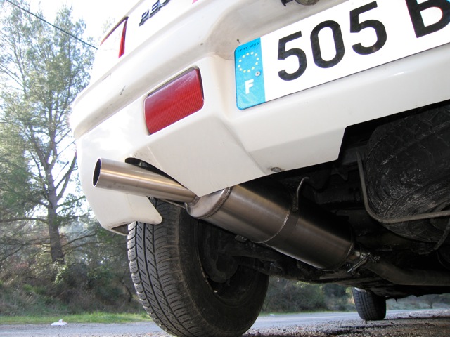

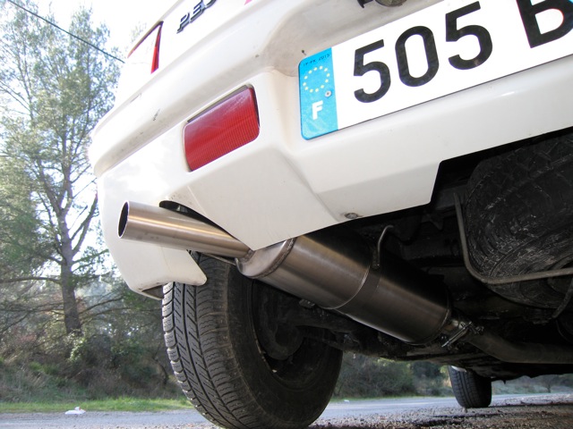

Salut Laurent,
Pour info, j'ai monté un OMP GrN inox sur inter d'origine emmanché, avec un adaptateur pour le diamètre + gros.
Il m'a fallu aussi raccourcir les pâtes d'accrochage, sinon, ça pendouille.
Beau bruit, pas trop.., abordable, inaltérable
Dans ces annonces, tu as l'inter avec... le bruit doit être bcp + important. Sur long trajets : :wacko:
Et je crois que pour ce kit OMP, il faut couper la rallonge avec le bout d'origine comme sur la 1ere annonce.
Pas cool de couper son inter :o

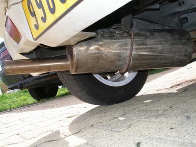

moi silencieux inox maison sur intermediaire neuf d'origine, bruit sympa sans emmerdé papa22

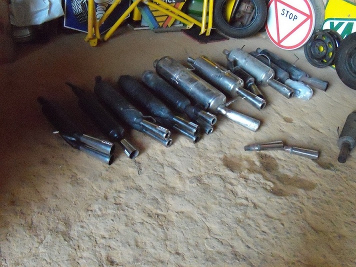

J'ai ça si tu veux :lol:
Sauf que la photo est vieille de 2 ans et qu'entre temps j'ai fait plaisir aux copains "_"

Je pense que tu te fous de ma gueguel :angry: :angry:

Merci Youngtimer, j'aime vraiment beaucoup ton silencieux, bon je crois qu'il va falloir que je me tappe une ligne complète....... :wacko: :wacko: et modif aprés, mais je vois que les groupe a sont vraiment moins chère, est ce que le silencieux et aussi jolie??
