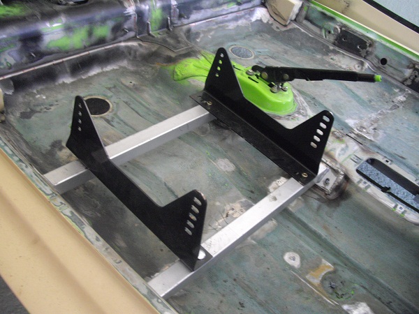

Donc voila je possede des fixation de baquet RRS plus un baquet, et sur ma caisse j'ai encore ma traverse d origine,bref je voudrais savoir quelle montage j'ai le droit de faire pour du F2000 ? faire une un support pour l'arriere du baquet et posé l'avant sur la traverse ??? ou 2 support par siege ?
c'est assé urgent ! Merci :)

Dans le pire des cas (N1) c'est obligatoire, donc F2000 c'est sûr !
Ce qui est interdit c'est de créer une poutre qui va de part en part de l'auto pour poser les baquets dessus.
Regarde la présentation de mclprimo (en F2-13 zone HS) il a fait des supports en tube carré soudés entre le tunel et le longeron. Et il visse tout dessus.

Ok donc si je comprend bien, pour "l'arriere" du baquet je fait un tube avec contre plaque et pour l'avant je fixe sur la traverse directement ?
je vien de faire sa pour l'arriere du baquet, la plus grande surface sera percé et accueillera des ecrous soudé.
Je ne fait pas fausse route ?
Merci a vous :)

pour l'avant tu peux fixer directement sur la traverse , mais vaut mieux y souder des renforts qui épousent la forme de la tole.
Ta plaque arriere c'est celle qui va coté tunnel?

Oui c'est sa.
Ok nikel c'est ce que je conté faire.

Regardes les dessins dans la réglementation F2000,c'est assez explicite,sinon si tu gardes les fixations d'origine tu as le droit de les renforcer,c'est conseillé quand meme :ok: attention à ne pas souder de tubes entre les cotés de caisse et le tunel ce qui est considéré comme renfort de caisse aussi ;)

Tube boulonné au contre plaque soudée.

Simonz a écrit :Tube boulonné au contre plaque soudée.
voilà, c'est ça!! le tube ne peut pas être directement soudés entre les cotés de la caisse et le tunnel...

C'est ce que j'ai fai a peu pré... mais on a plus le droit d enlever la traverse d origine normalement.
je ferais des photos a la fin
