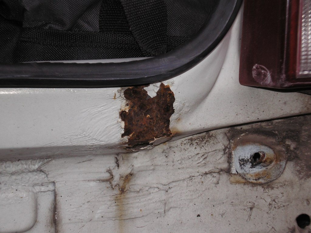

Bonsoir,
j'ai besoin de vos conseils pour réparer ce jolie trou formé par la rouille.
Que me conseillé vous de faire?
Le probléme, c'est que la rouille est du côté de la pièce qui forme l'aile arrière, et je ne me vois pas en train de la changer.
J'avais pensé à découper au tour du point de rouille et de reformer une pièce et la resouder. La rouille n'est pas présente dans le coffre.
Merci d'avance de votre aide.
Séb

Re: Traverse arrière
Je suis pas un expert, mais déja, il faut brosser pour voir se qui reste de tole saine. Mais par contre c'est sur, pas besoin de remplacer l'aile AR pour ça
Il te faut impérativement remplacer cette tôle AR.Ca s'appelle une doublure de panne Réf : 7243.53
Je pense que c'est encore dispo en neuf pour 120€ TTC.
Par contre,il y a un peu de taf,mais rien de bien ennuyeux.
Sinon,la solution de dépannage,tu en découpes une en casse sur une 205 et tu refait le morceau gangréné.
Si un carrossier passes sur ton topic,....il t'expliquera çà mieux que moi.
Par contre,fais le,......ne maquilles pas çà,......çà reviendra à coup sûr.
tu coupes et tu ressoudes un bout, découpable sur 3 et 5 porte et u ressoudes, un coup de corps creux dedans et c'est parfait
Change pas toute la traverse arriere pour ce petit trou de rien!!!
Tu gratte ou brosse bien comme il faut déja, ensuite tu juge de la taille de la perforation et tu me mets une photo
As nickel et tu vas lui réparer la photo avec Photocarross'.....................génial pratique et pas cher.
