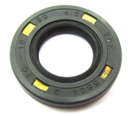

jeremyha a écrit :d'aprés la ref, c'est ça: http://www.oscaro.com/joint-torique-boi ... 8714-624-p
Et sa me fait penser que ces deux ref sont valable chez peugeot: 210514 et 210538 .
J'avais demander la différence au magasinier et comme il avait les deux en stock on a comparer et beh : c'est exactement la même chose mais il y avait pas loin de 5 euro d’écart entre les 2 :blink: meme lui ne comprenait pas :wacko: (je crois que c'est 210538 la moins chere) :ok:
pas mal <_< .................. il y a une de longueur entre les 2 (s'il avait bien les 2 différentes en main)

C'est pas un joint torique ça ! :blink:
C'est un joint spi.
Il y'a une référence de gravé sur le flanc du joint.
Donner moi la référence que je vérifie un truc...
Pour info, un joint torique est fait comme ça : http://www.oring.fr/
Joint spi, on voit bien la référence dessus
