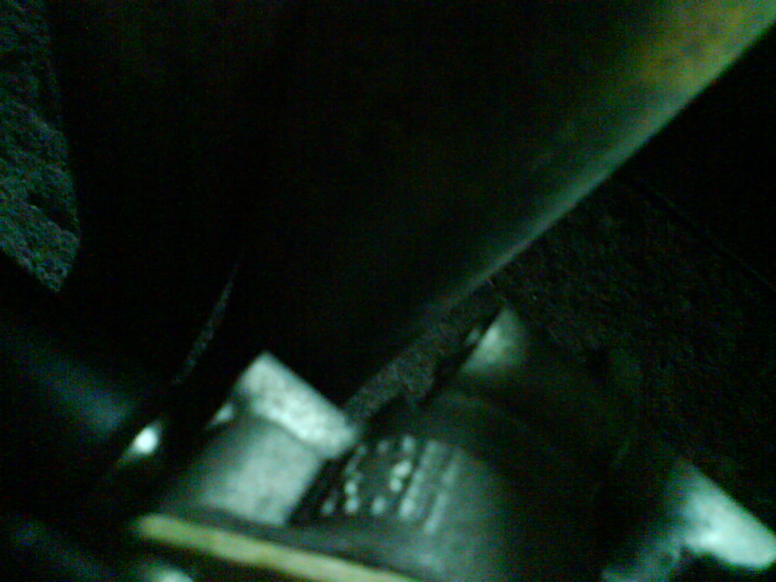

j'ai un souci, sur ma 205 F2012, moteur TU, j'ai une boîte BE de Saxo challenge (carter TU, autobloc, 13x6 Jusqu'à hier j'avais un collecteur 4en1 et j'ai voulu remonter mon bitube gr A:
=> PROBLEME: au niveau du dernier Y (vers la remontée du col de cygne) l'echappement touche sur la boîte, au niveau de la tête de vis de fixation du tout petit carter ou l'on emmenche le cardan droit.
Est ce que je peux raccourcir cette vis et un bout du carter?

Salut,j'ai eu le meme soucis avec mon ancien collecteur,c'était un 4/2/1 supersprint et montage en be4/6 ,j'ai fait sauté le bossage du cater et à la place d'une vis hexa normale,j'ai pu passer une vis CHC dont la tete se loge dedans ,et après ca passait juste sans toucher :ok:

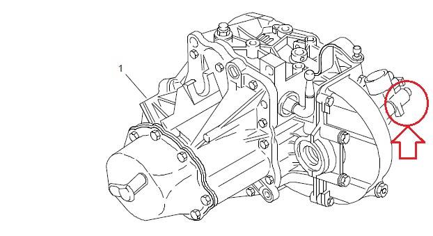

salut a tous j'ai exactement le meme probleme :crying: et je vois pas ce que vous avez essayer de raccourcir :huh:

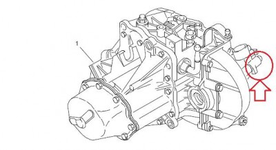

felous a écrit :salut a tous j'ai exactement le meme probleme :crying: et je vois pas ce que vous avez essayer de raccourcir :huh:
C'est le moulage du carter du boitier tachy sur le différrntiel, il y a moyen de raccourcir pour que ca ne touche plus ;)
