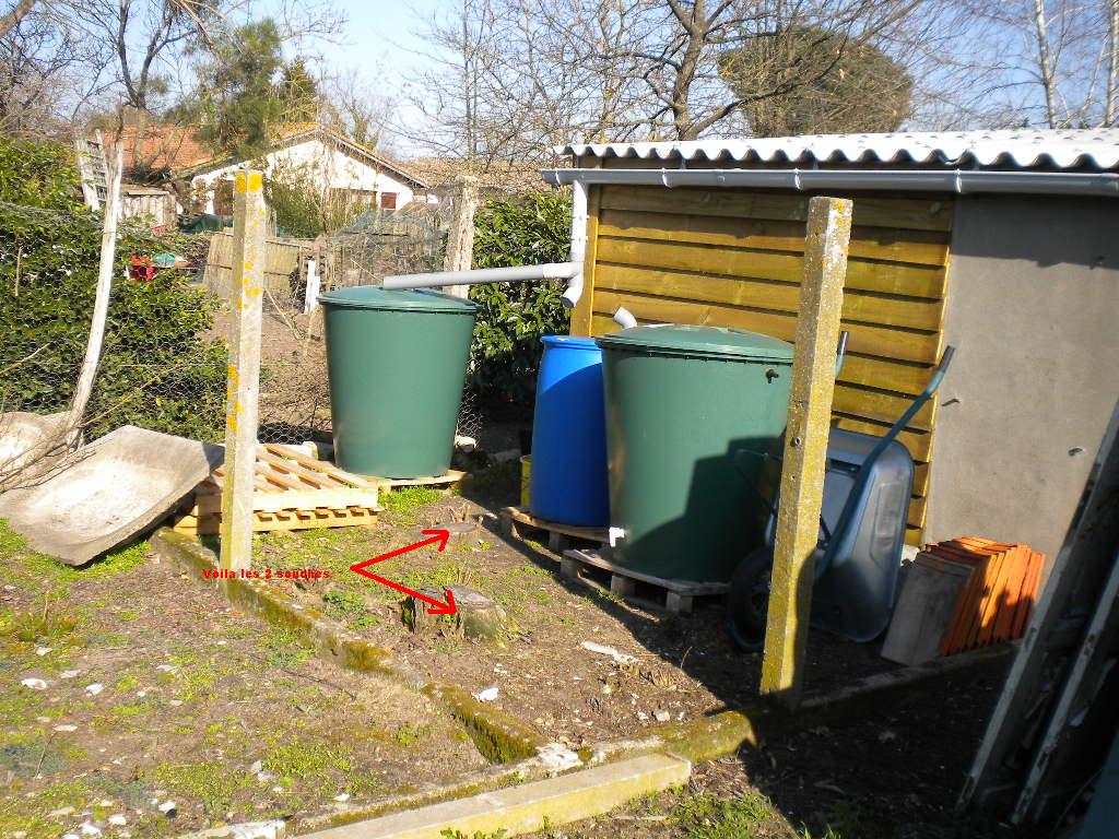

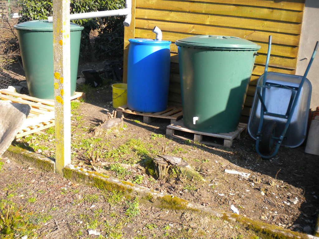

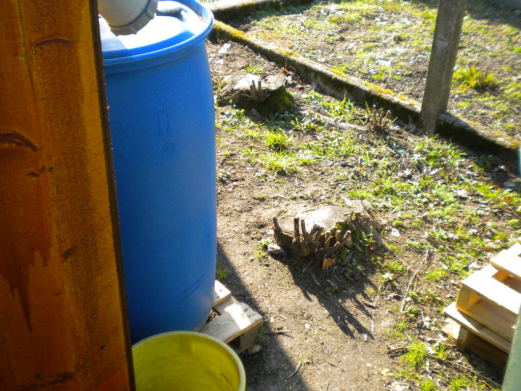

Je vais vous prendre une photo des souches et je vous dirai après ce que m'a dit le gars quand je lui ai demandé.
Comme j'y connais rien,....je ne voudrais pas qu'il me raconte des conneries,....car d'après lui,si il essaie de les enlever à la minipelle,il se peut que le batîment tombe!!! :o :(
Je veux bien qu'elle soient prés,.....mais quand même..........vous en pensez quoi sachant que ce sont des souches d'acacia?.......... ;) :ok:

S'il te dis ça, c'est qu'il à peur que les racines filent sous ton batiment (je doute que ça démolisse le bâtiment, m'enfin..), à ce moment là, te le fais creuser une petite tranchée devant la souche côté bâtiment, tu prends ta hache et tu coupe la ou les racines qui posent problème. Après, plus de souci pour arracher :ok:
Tu sais quelle race d'arbre c'était avant d'être des souches? En fonction de ça, tu saura vite si le système racinaire est pivotant (une grosse racine qui pousse en profondeur sous l'arbre, ou si plusieurs racines s'écartent du tronc à la surface (ce qui pourrait poser le problème évoqué dans ton cas).

Le gars a raison, gaffe aux racines ;)
Donc Comme Pierrot.
Une tranchée le long du bâtiment, coupage des racines côté bâtiment et zou ! On tire vers l'autre côté ça devrait aller (c'était des acacias non ?)

il n y a pas de souci pour les racines , les souches ne sont pas grosses , on peut les enlever a la main en creusant autour
et en coupant les racines au pic hache, a vue de nez 3 heures de boulot , je passe samedi ?? :mrgreen:

avec du chlorate, ça met un moment pour se pourrir
la seule solution (rapide......) s'est la mini pelle
je les avais pas vue si pret du batiment
l'accacia a un bon système racinaire...........le plus prudent s'est de couper les éventuelles racines qui vont sous ton hangar :ok:

vu la grosseur des souches , on peut le faire a la main, ce n est pas un gros boulot , je sais de quoi je parles c est mon boulot !! ;) :ok:
