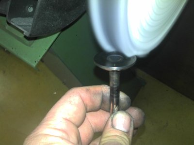

aujourd'hui petit passage chez GMS pour le nettoyage de la calamine des soupapes et polissage....

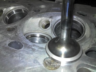

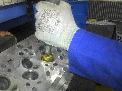

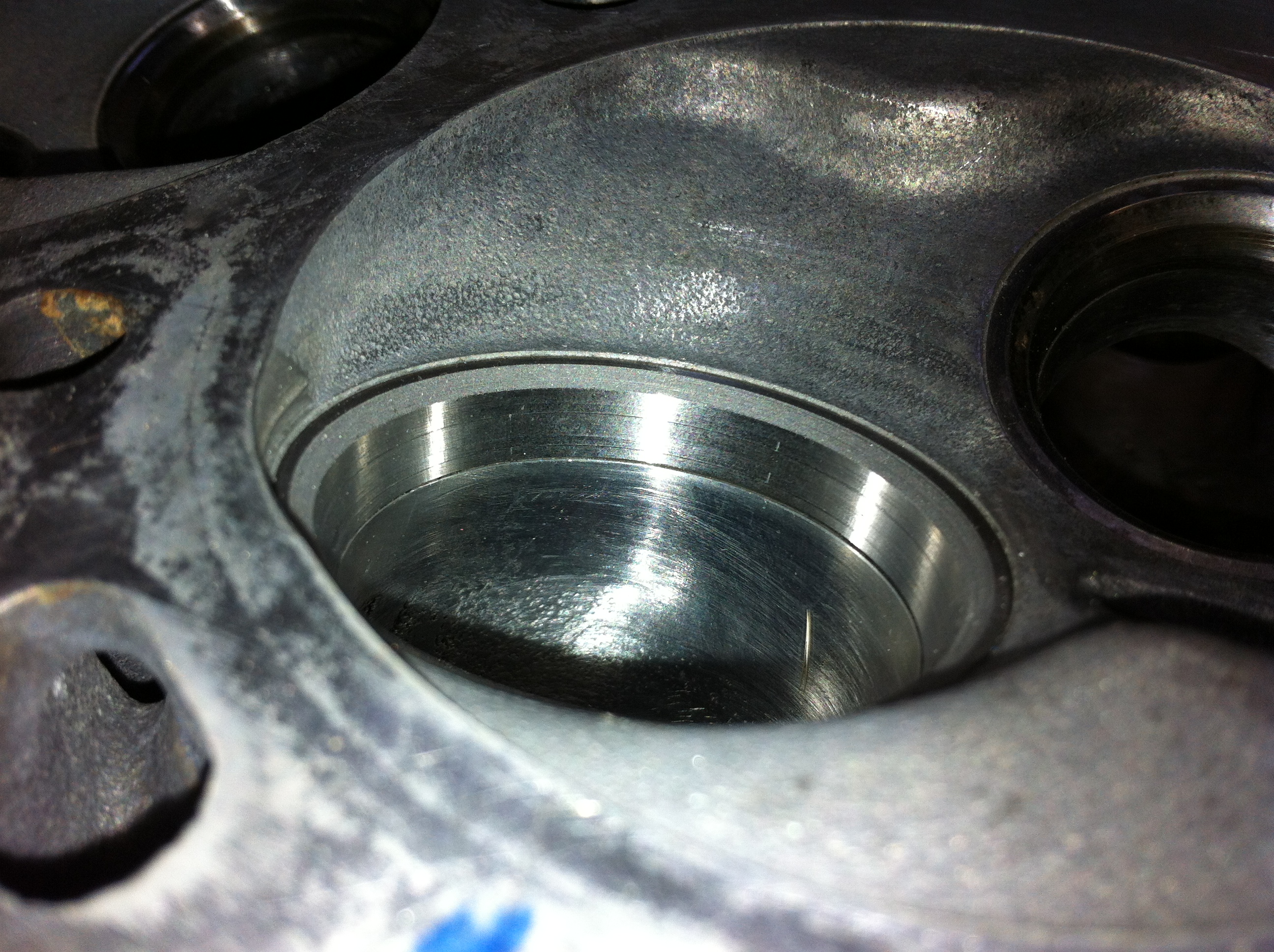

voila aujourd'hui retouche de la portée des siéges de soupapes ..

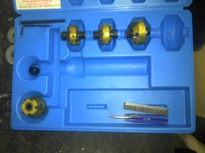

l'outil de la mort
l'outil de la mort
le centreur
le centreur

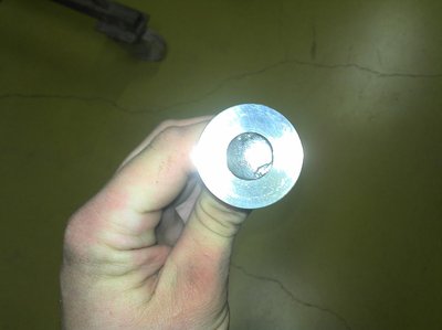

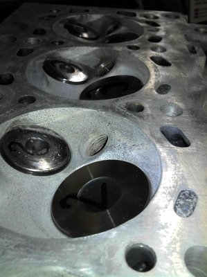

avant ,un peux usée la soupape...

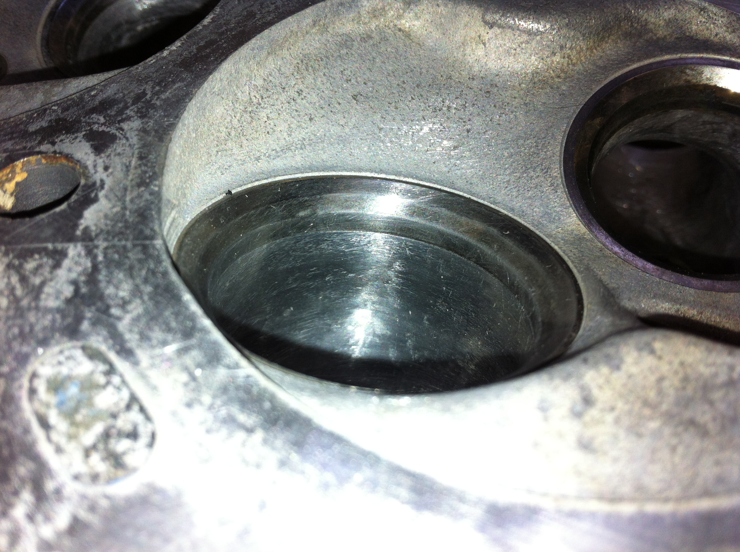

apres rodage
apres rodage

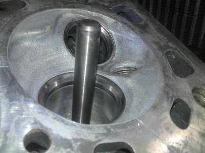

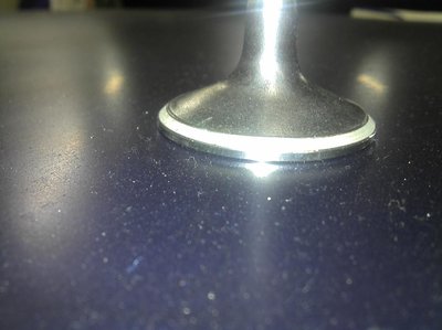

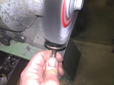

hier avec marco nous avons continuer et fini la reprise des portée et rodage des 4 soupapes d'admission avec un outil chère mais magique merci d'ailleur a GMS pour le prêt des locaux et de l'outillage :ok: :ok:
celle d'échappement seront faite dans la semaine donc la cantalienne vas bientot rentrer a la maison :yeah: .

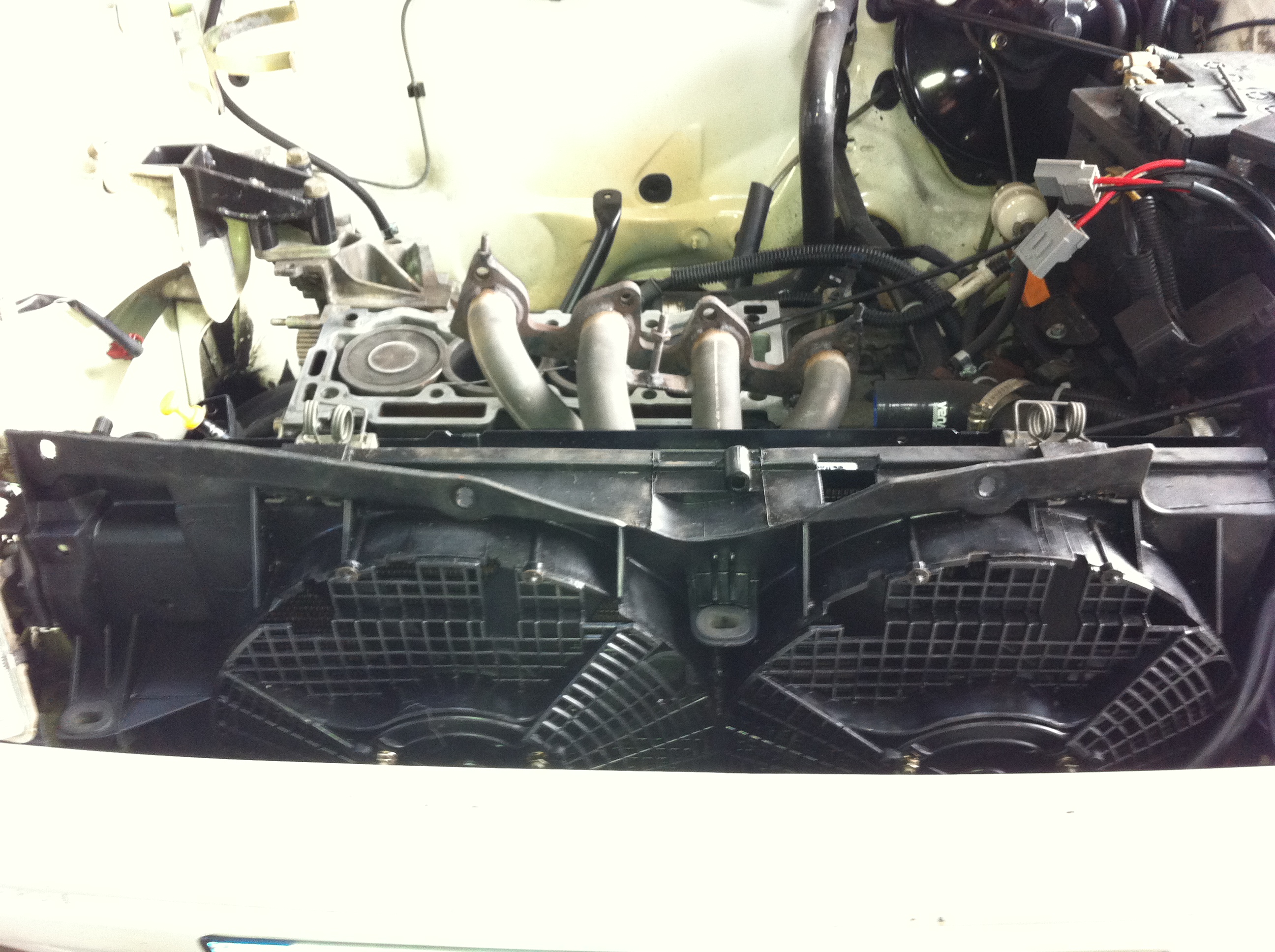

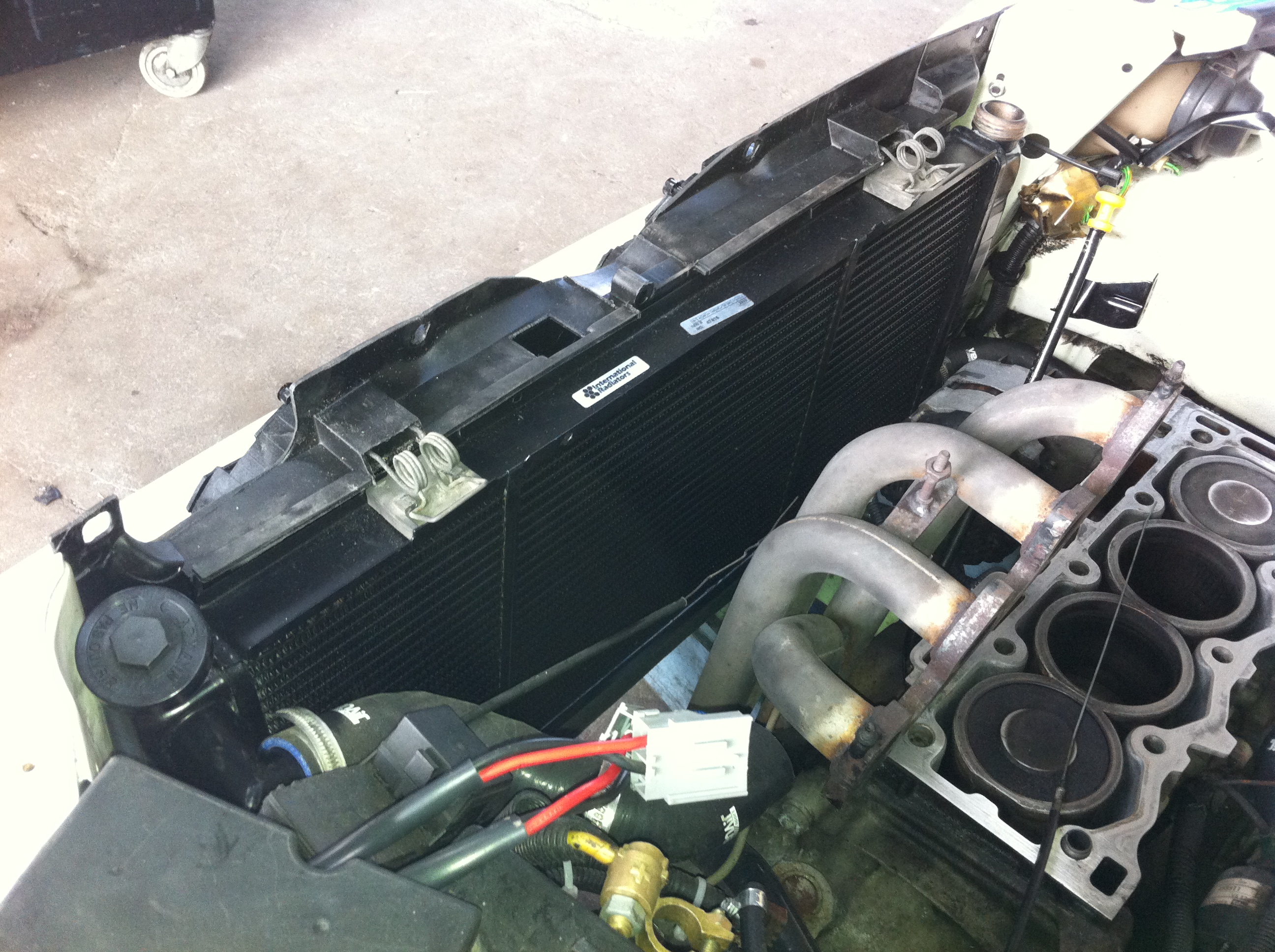

de mon coté j'ai changé le radiateur et pose d'un double ventilo qui mafois est super propre B) et ensuite tel de petit Piranha nous avons redépouillés une 205 qui partait a la feraille paix a son âme ;)

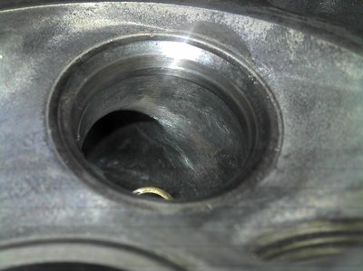

quelques photos pour vous rendre compte de l'efficacité de la fraise :ok: :ok:

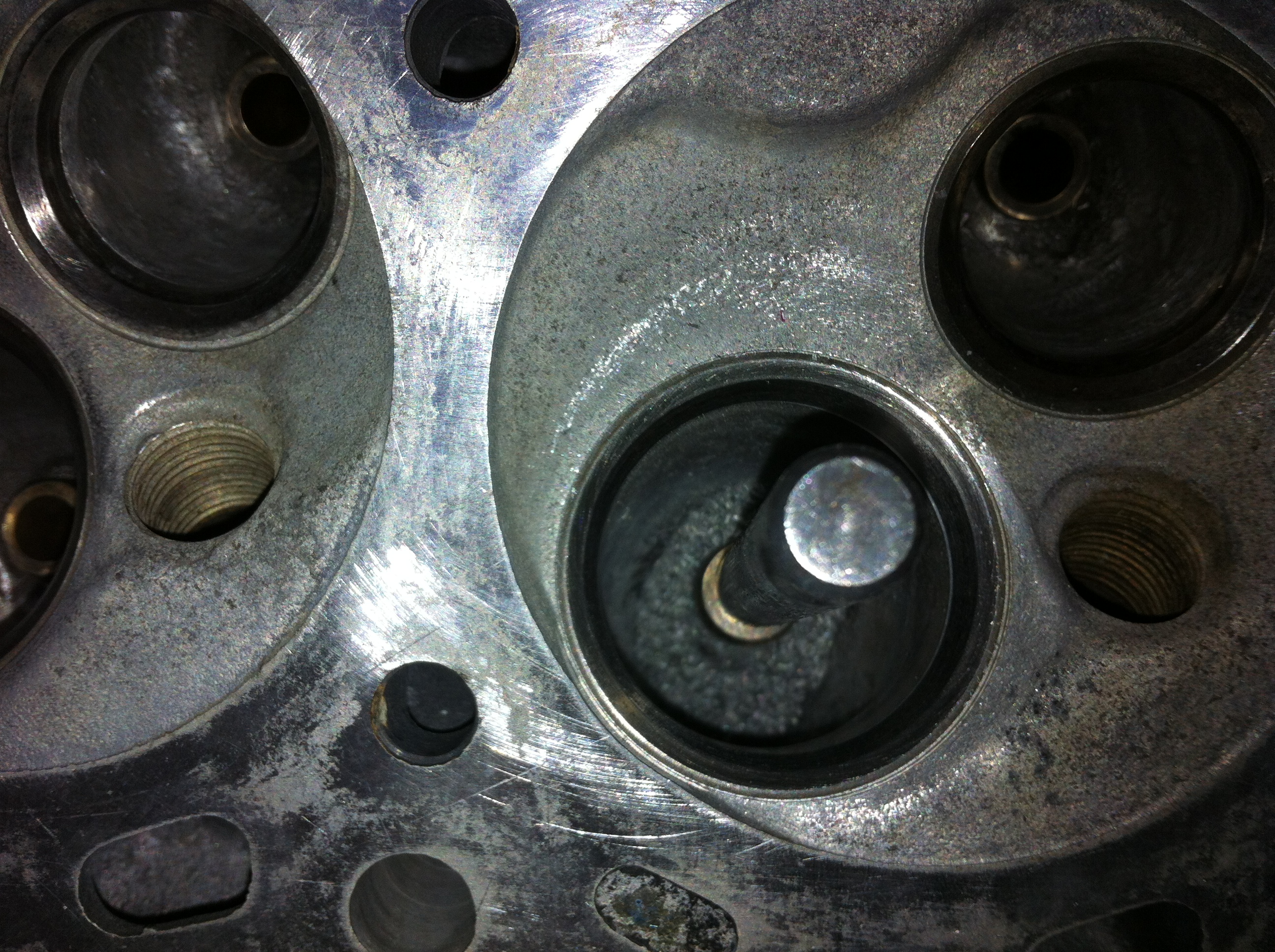

AVANT
AVANT
APRES
APRES
DU COPEAUX ^^

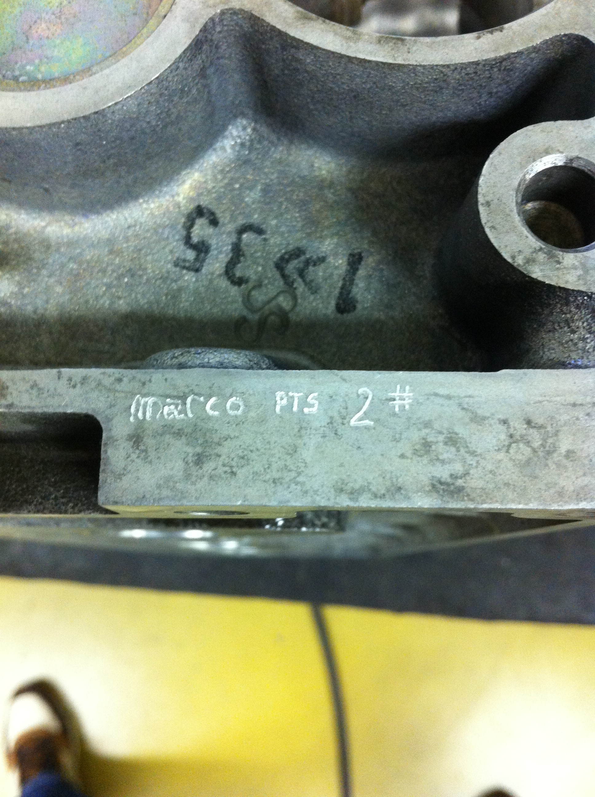

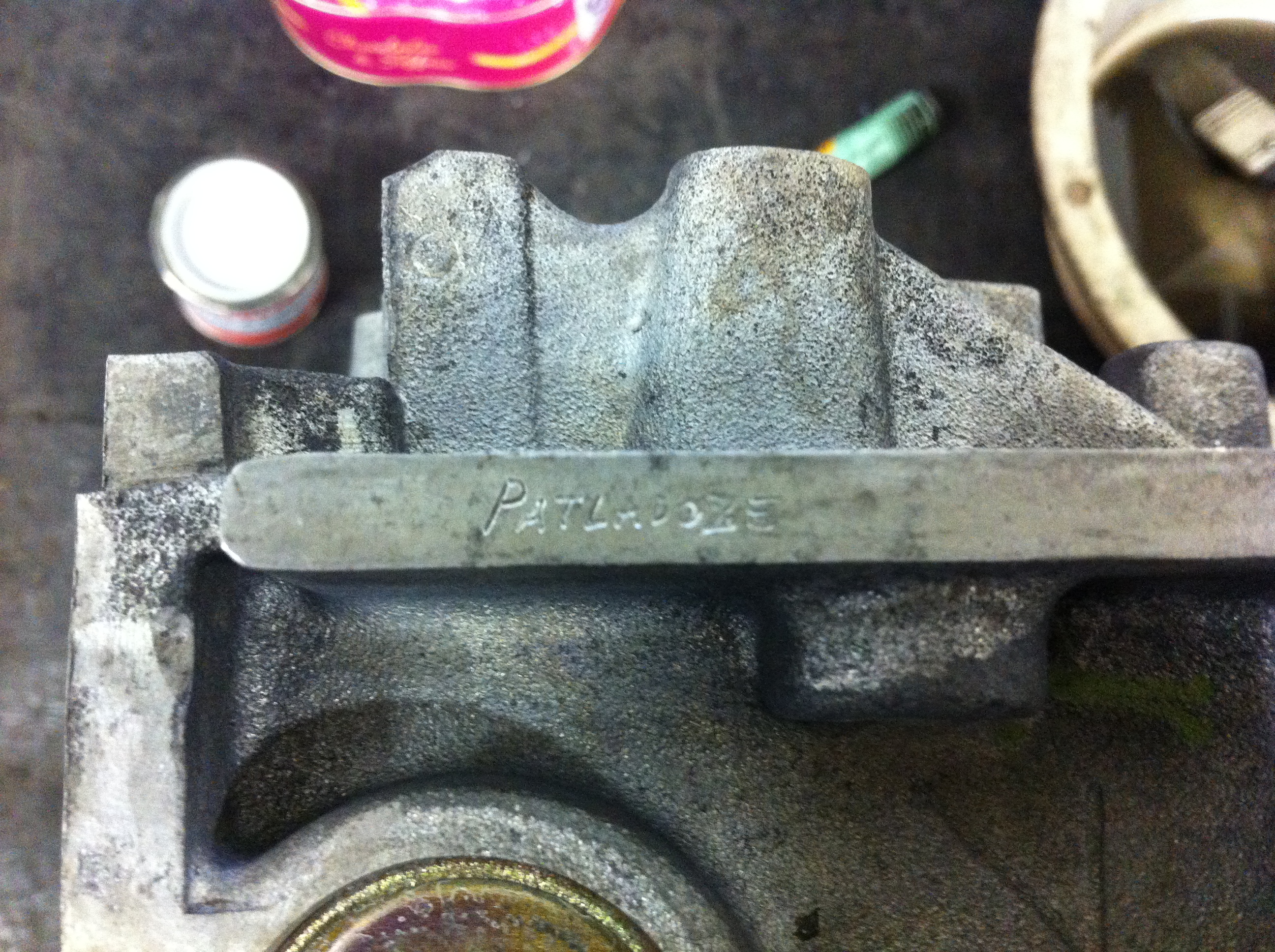

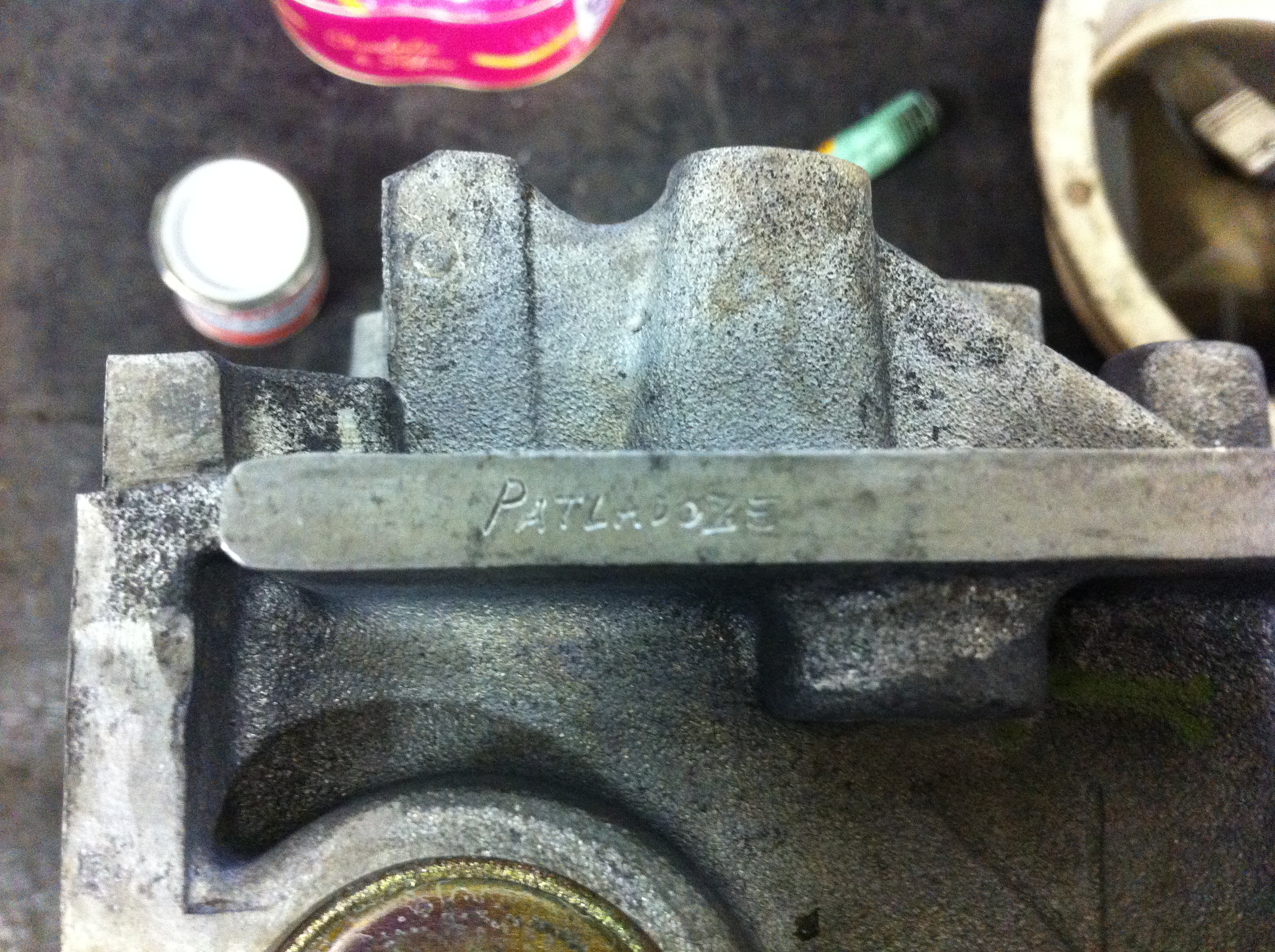

signature du préparateur ^^
et de l'assistant :-)

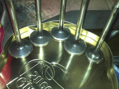

et les soupapes fraichement finit

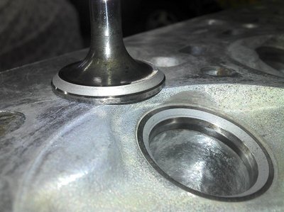

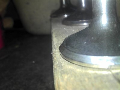

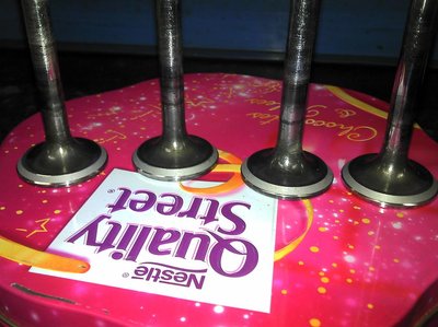

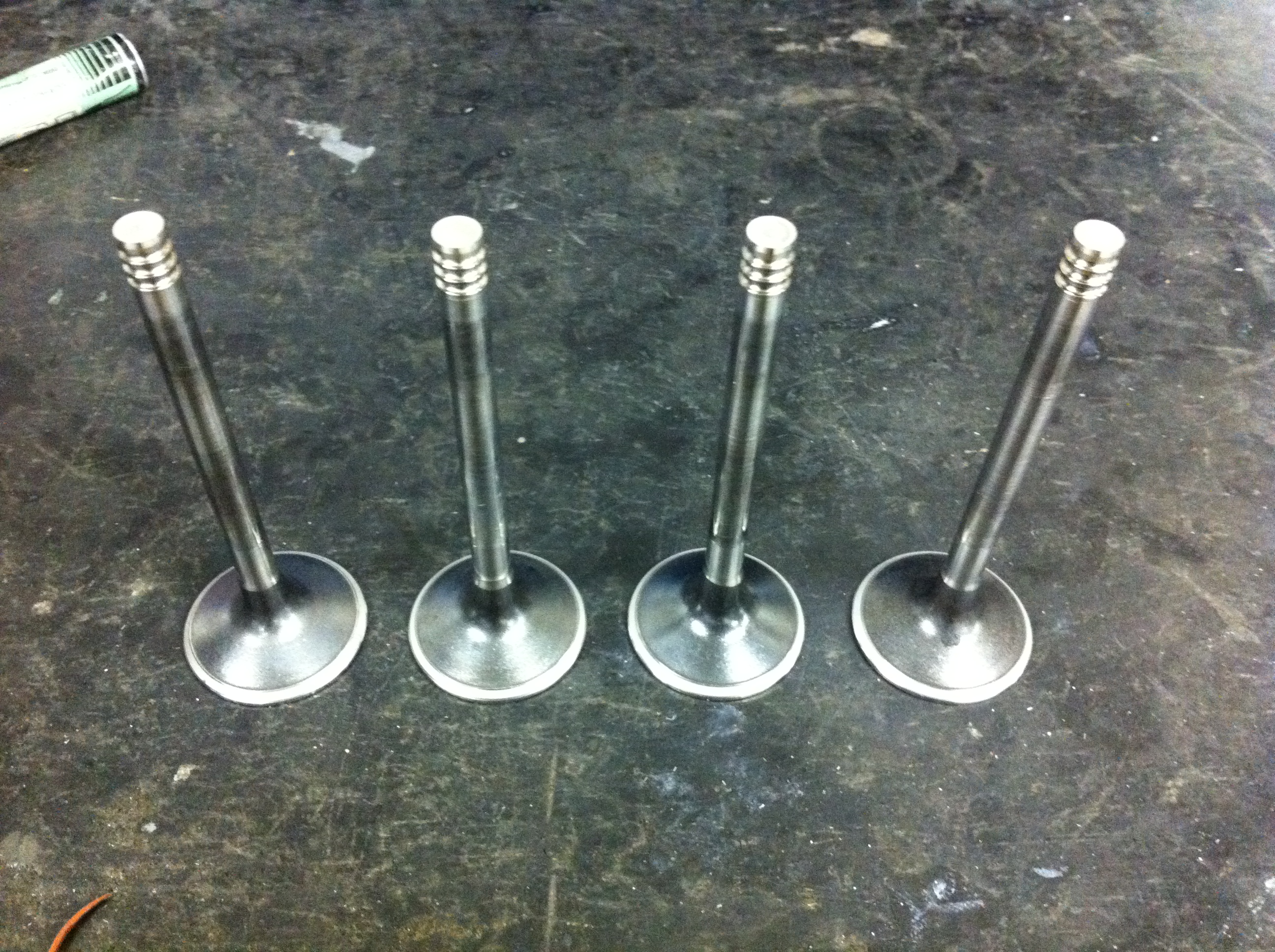

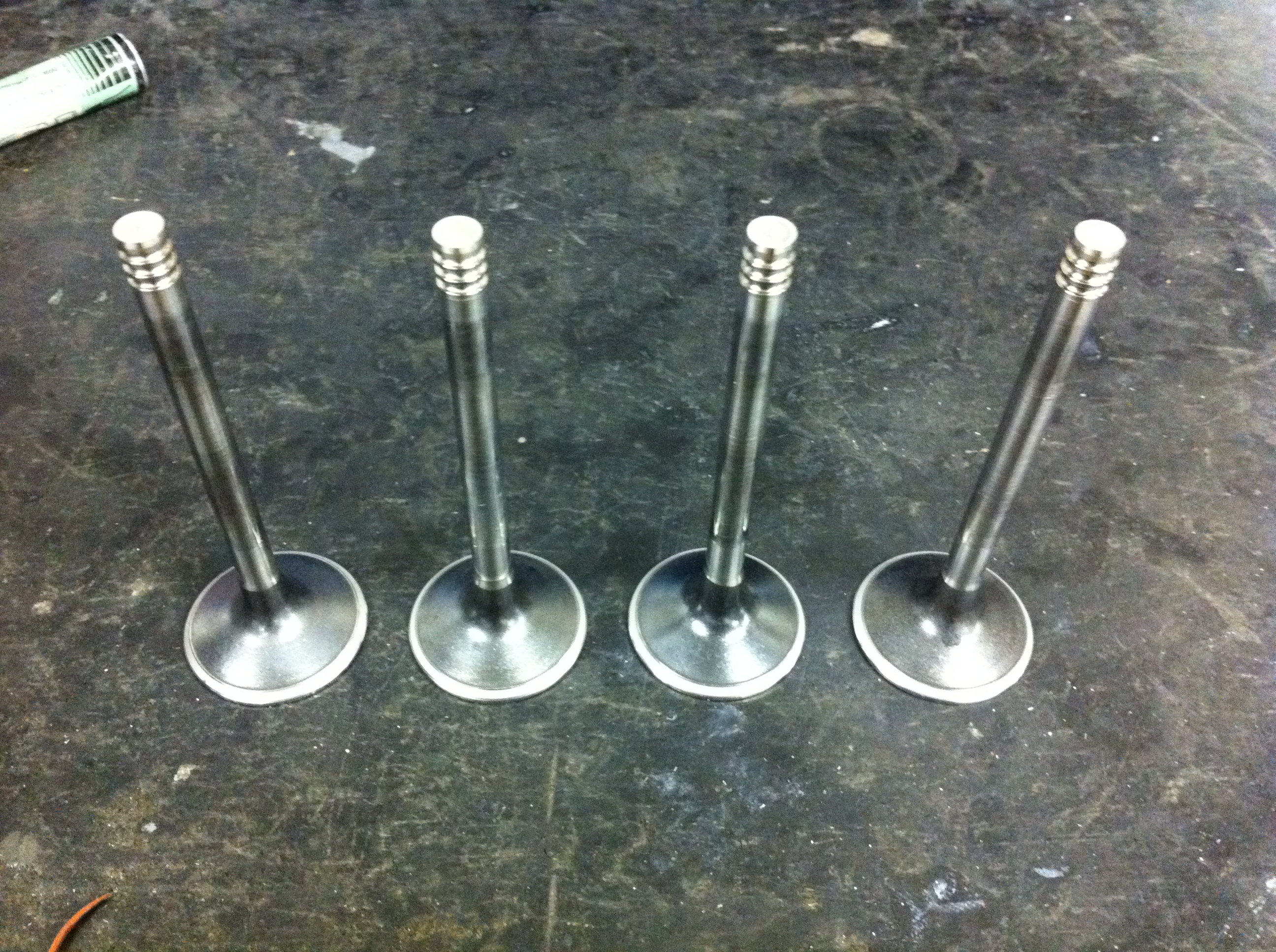

salut pat voici le travaille fait sur les soupapes d'echappement, demain debut du remontage de la culasse si tous va bien.
avant
avant
apres
apres
les 4 soupapes
les 4 soupapes
