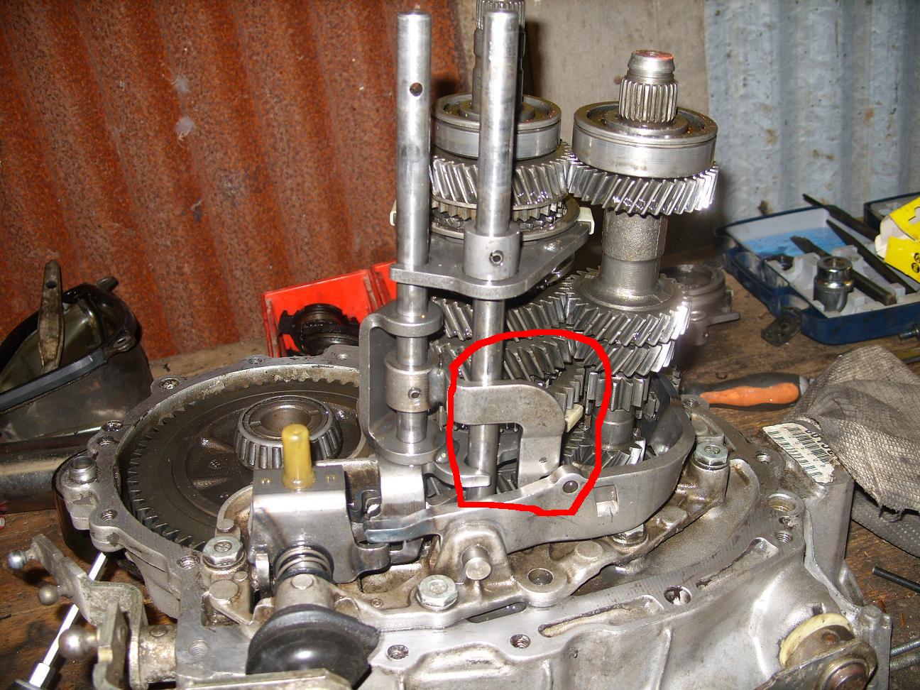

probleme trouvé ce matin en ouvrant une autre bv.
C'est la fourchette qui commande celle de MAR qui etait legerement tordu, apres remplacement de celle ci ca fonctionne, donc je vais pouvoir assemblé la boite définitivement.
Aprés avoir redressé la fourchette ca marche également dans la boite donneuse d'organe.
Par contre j'ai fait une sacrée trouvaille en effet j'avais eu une BV avec ma rallye et en l'ouvrant j'ai découvert un truc sympa fourchette bronze et surtout un 13x64 dedans <oo> montage circlips.

c'est pas encore remonté
pour le moment la boite est assemblé, le probleme venait de la piece entouré
Mon pere a bien nettoyé la boite :ok:
prochaine etape remontage dans la voiture

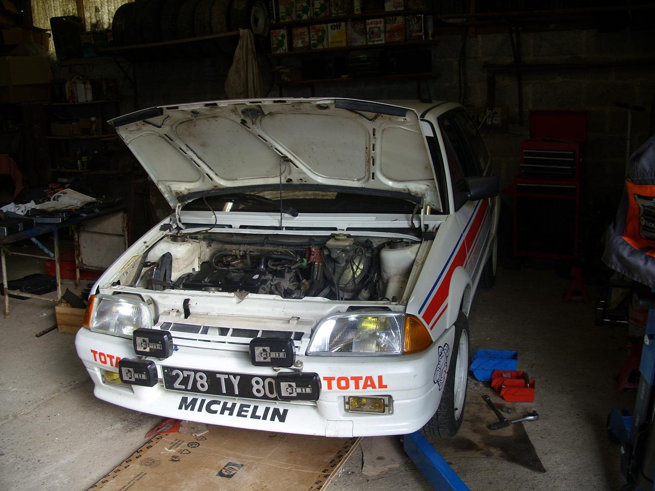

la voila sur ces roues si tout ce passe bien demain soir elle roulera B)

C'est bon elle roule enfin, on aura quand même mis presque 2 mois pour réviser cette boite :mrgreen:
Ca fait du bien de l'entendre tourner avec son bruit caractéristique et sans entendre le bruit de roulement de BV
