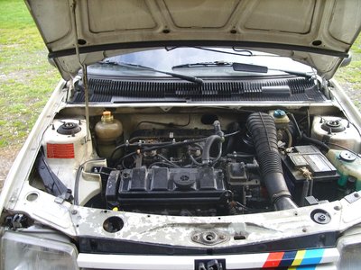

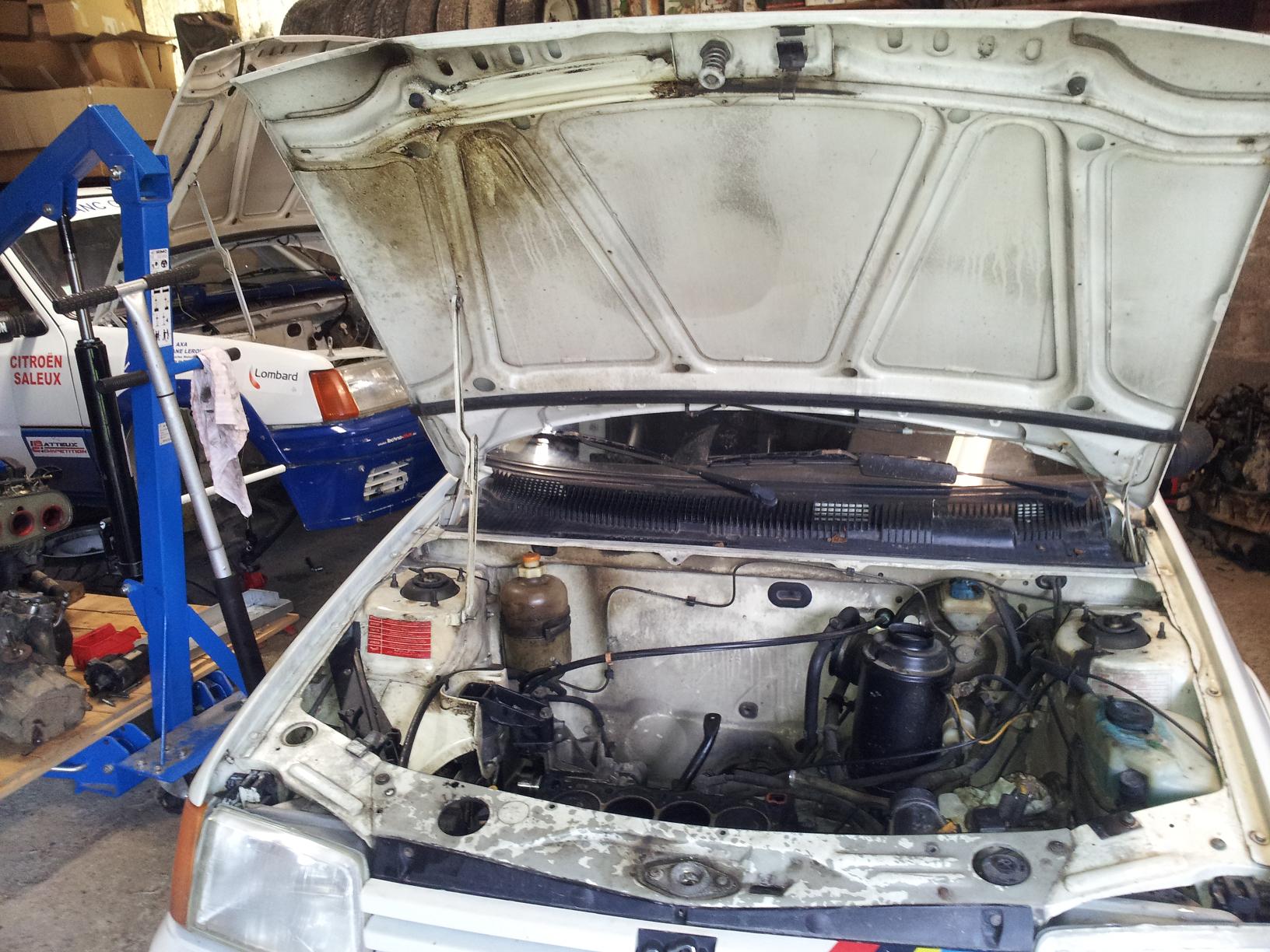

Gros nettoyage du compartiment moteur, mais la crasse c'est tenace, ça fait plus propre mais pas encore top.
Elle roule donc, mais je ne les pas prise ce soir, car j'ai un bruit de vibration quand on appui dessus, genre comme si le moteur touché quelque part, je dois y regarder.

elle roule également, on a trouvé le bruit avec l'aide de mon pere et mon nicolas :p , ca venait du support moteur coté boite qui était a fond de lumière.
J'ai encore un leger bruit je vais donc dessérrer tout mes supports afin de supprimer les contraintes et les resserrer.
C'est plus plaisant de rouler , avec un cable d’accélérateur pas dur et surtout de ne plus entendre de bruit bizarre de roulement et butée a bille.

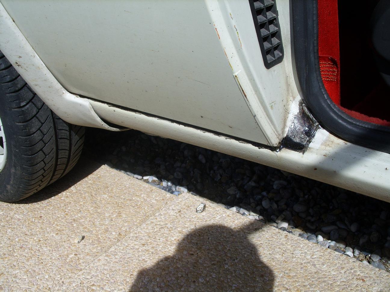

Re: Ma nouvelle voiture pour aller travailler

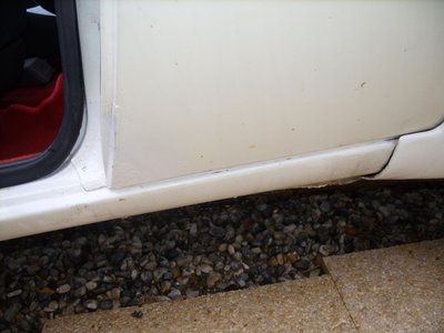

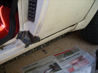

Vu qu'il fait enfin beau je me suis occupé des points de rouilles qui sont apparues cet hiver, afin de preserver ma caisse
Donc nettoyage des zones et pose de frameto, prochaine étape peinture des zones afin de faire propre
J'ai eu de l'aide complétement inutile

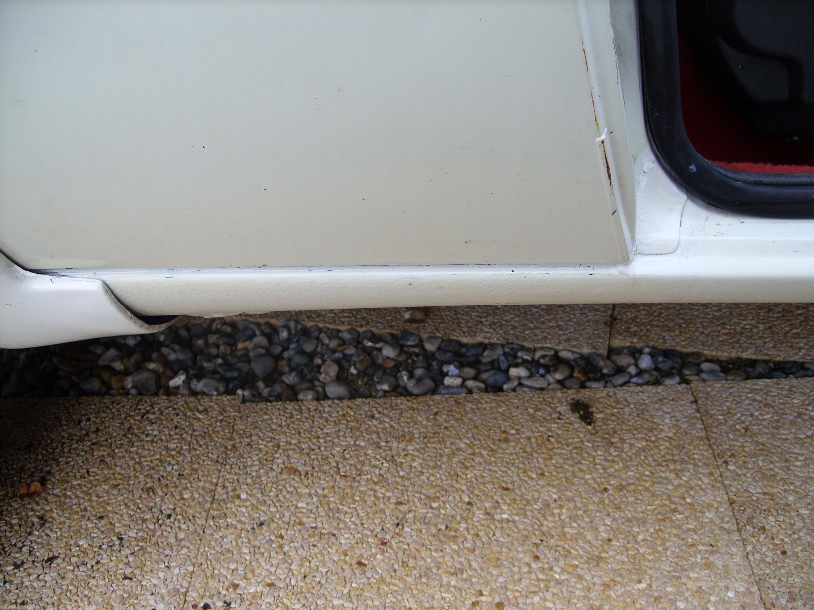

grace au beau temps j'ai enfin lavé la rallye et donc je met a jour le post
j'avais réalisé les retouches de peinture
Je m'en sers encore tout les jours et pour le moment j'ai pas envie de la remplacer B)

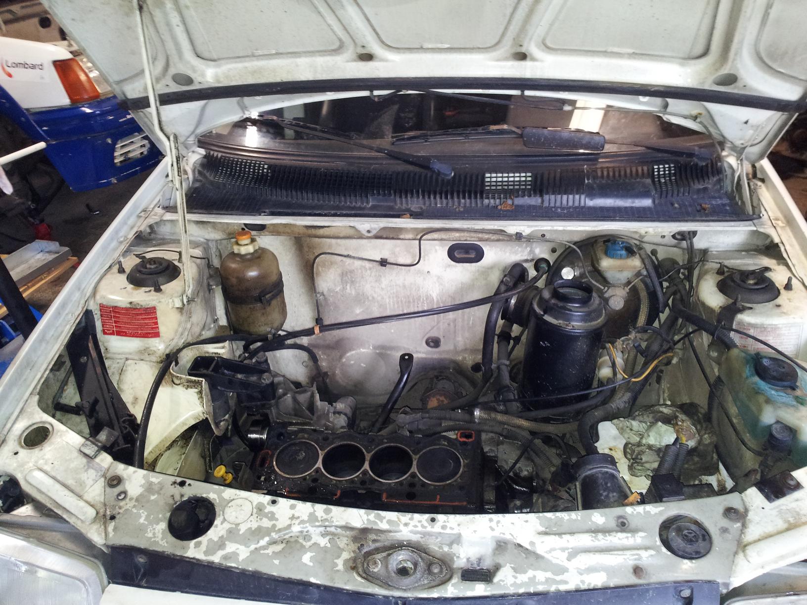

Cette année au programme, remplacement du joint de culasse et surfacage de celle ci en 2011 j'avais déjà remplacé le joint mais dans la précipitation par fais surfacer la culasse, bilan elle fuyait toujours un peu d'huile coté distri mais la ca deviens critique donc le remplacement est obligatoire, j'en profite aussi pour remplacer le radiateur de chauffage et refaire l'etancheité de l'admission

Elle a enfin reprit du service, la sport est retourné dormir :mrgreen: la révision fut plus longue que prévu
J'ai du remplacer un soufflet de cardan, celui ci était complétement cisaillé, car il a frotter sur le câble d'embrayage qui n’était plus maintenu au berceau.
Et ce We a la mise en route elle fuyait au niveau du calorstat, pourtant je n'avais pas touché a cela.
Donc demontage, nettoyage et etancheité et c'est impecc
J'en profiter pour mieux regler les carbu car c'etait un peu laborieux, elle ne tenait pas le ralenti, mais la ca a l'air nickel :rolleyes:

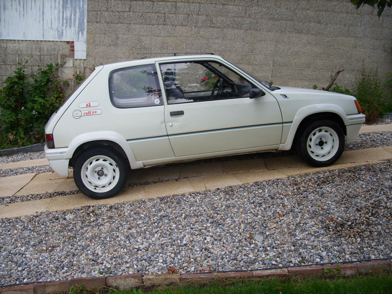

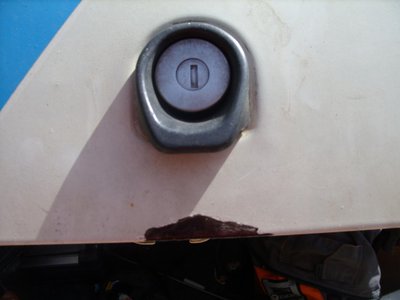

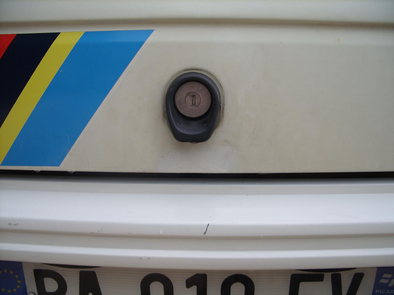

Re: Ma 205 rallye
Des nouvelles de la rallye qui ne me sers plus de voiture principale pour aller travailler.
Donc je m'en suis occupé un peu mieux que d'habitude.

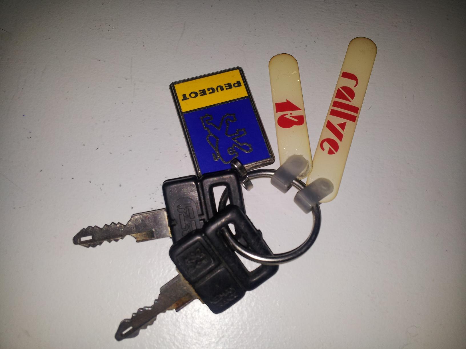

Premiere etape changement de toute les serrure et neiman, je n'ai plus que 2 clés (le réservoir est différent) ça change comparé a 4.
Je l'ai également entièrement lustré, je m'y suis repris a 2 fois car le premier résultat me paraissait pas correct la je la trouve pas mal, elle br0lile ca fait bizarre et surtout elle n'est jamais resté aussi longtemps propre, vu que maintenant je ne l'utilise que quand il fait beau.
