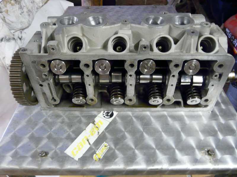

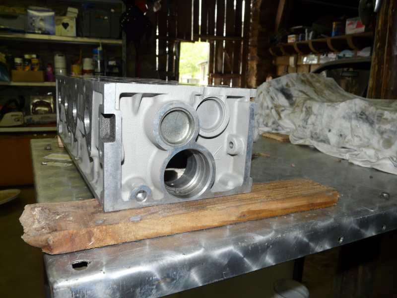

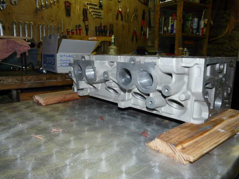

Poursuite du travail sur la culasse en ce dimanche,
Tout d'abord, décapage dans les règles, voilà le résultat, c'est beau <oo>

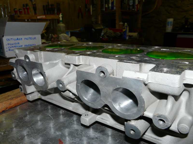

Ensuite léger rodage des soupapes avant remontage, et test d'étanchéité (sans ressorts) :
C'est resté comme ça toute l'après midi, et rien n'a bougé, je pense donc que c'est bon :bien:

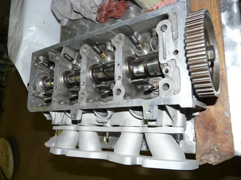

Sinon, je n'ai pas pu m'empêcher de monter la pipe à blanc pour voir :wub:

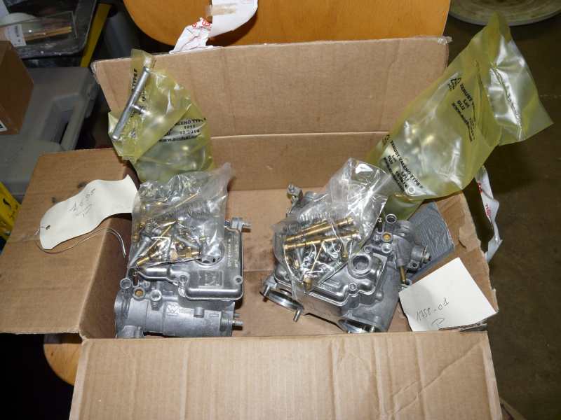

En week-end chez mes parents la semaine derniere, j'ai pu récupérer mes carbus, mon cousin s'est occupé de leur passage aux ultrasons merci à lui, car là aussi, c'est impec.
Je vais les microbiller, afin qu'ils s'accordent avec le reste, puis repassage aux ultrasons, et ensuite, un kit de joint de la boutique, et ils seront prêt à alimenter la banque de pièces "prêtes au remontage"

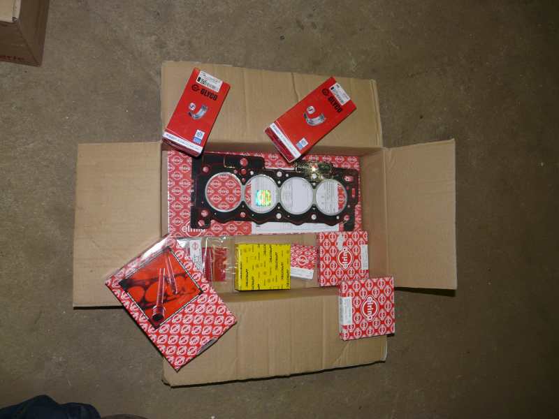

Sinon, quand votre femme vous demande si elle peut s'acheter un sac à main, il faut prendre des gants pour lui expliquer que ce mois ci ça va être dur à cause de ce qu'il y a dans ce carton :wacko: :lol: :
Messages : 10856
Re: Une 205 Rallye sur les routes du limousin
Tu l'as commandé où le carton?.......il est drôlement bien....... ;) :ok:

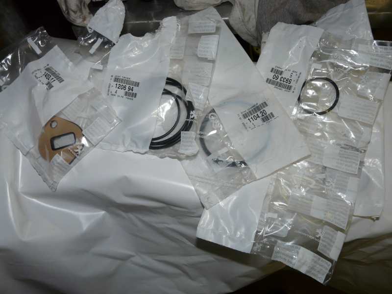

Sinon, des joints, il en faut dans le moteur...mais aussi pour tout ce qui va autour...récupéré aujourd'hui chez mon concessionnaire Peugeot :

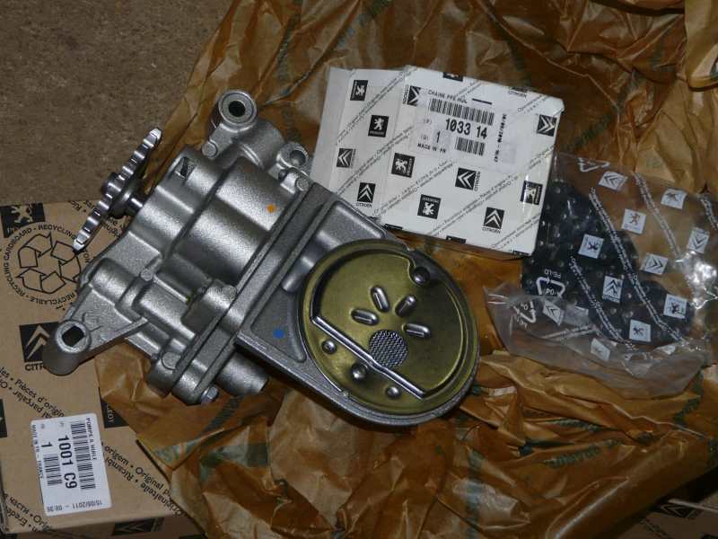

...Et pour faire circuler l'huile...une pompe et une chaine...
Bon, OK, ça c'est facile, ça va direct sur la pile "prêt à monter" :lol:

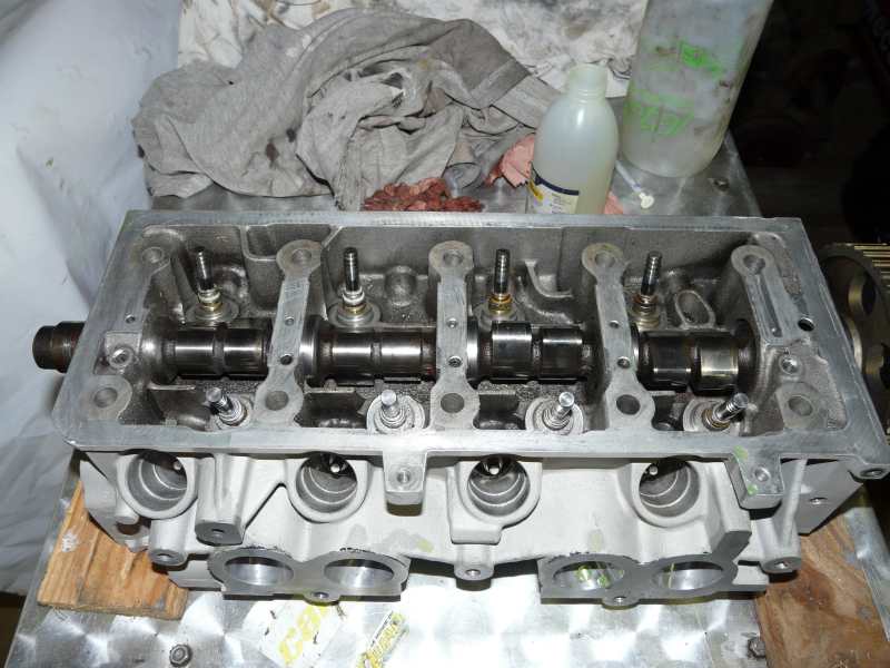

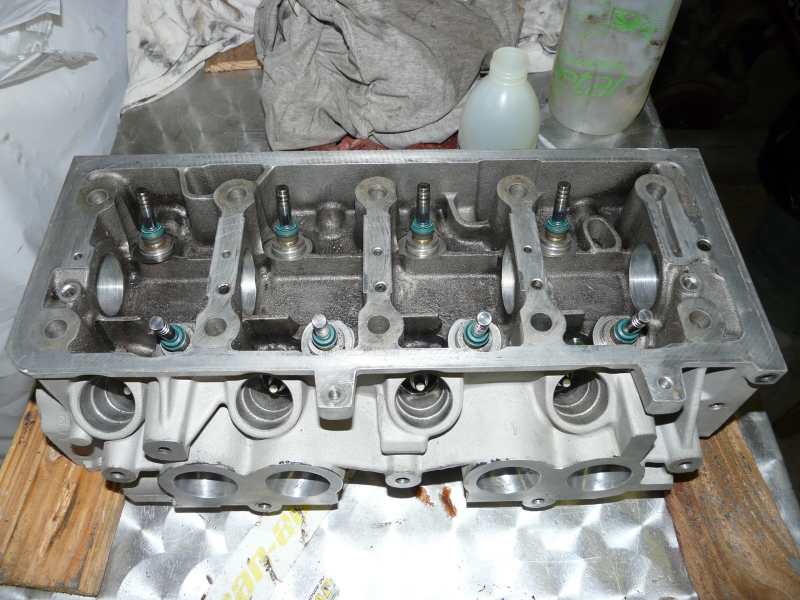

Il a plu ce samedi en corrèze, du coup, j'ai poursuivi le travail sur la culasse :
Remplacement des joints de queue de soupape :
Montage des ressorts avec leurs coupelles, ainsi que de l'AAC, avec un joint neuf, évidemment :
ça sonne la fin de la rénovation de la culasse, elle prend donc sa place dans le stand PAM (Prêt à monter)

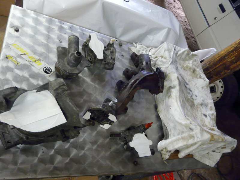

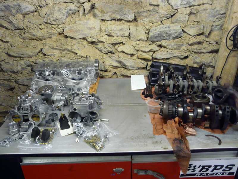

Pour la suite, ce sont les périphériques qui ont été préparés pour leur décapage :

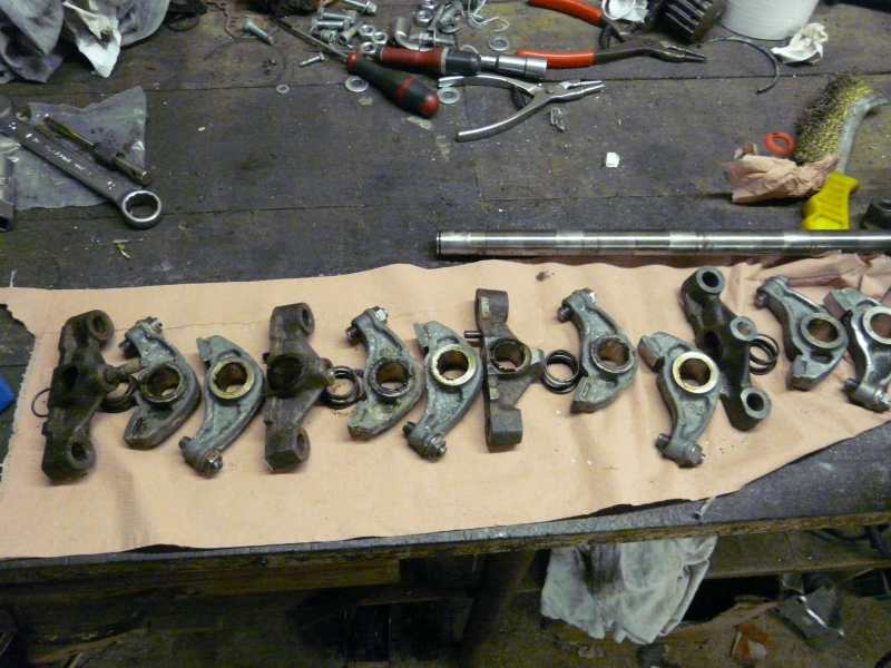

Et j'ai débuté le chantier suivant : la rampe de culbuteurs :
