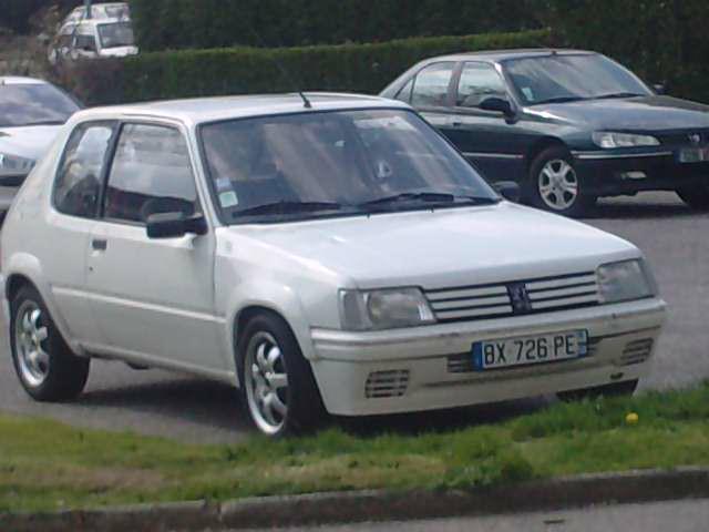

bonjour je vien d'avoir une 205 rallye depuis 15 jours , voiture qui marche bien .je roule tout les jour en se moment en ville et en campagne .
J'avais de petite course a faire ,bref ,je prend la 4 voie ,donc limité 110 km/h ,et au bout de 1 ou 2 km la voiture cale .je marréte , je résset de démarré au bout de 30 seconde et elle redémarre nikel.je repart et rebelote elle recale .
vous en penser? :bougie , niveau cuve , gicleur d'essance pas assez gros (monter d'origine ) :blush:
j'ai prévue de changer les deux bride et joint de carbut que j'ai commander a la boutique .vérifié tout sa
les vraie jante d'origine sont en peinture
