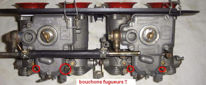

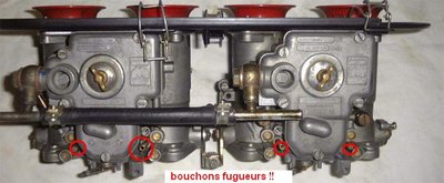

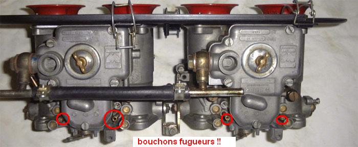

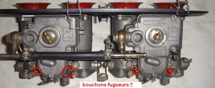

Je perds ces vis / bouchons de dépression les uns après les autres, faut dire qu'avec mes mains qui chaussent du 45, je galère :crying:
Vous savez où on peut s'en procurer :?: :?:

Le filetage c'est du M4,tu peux monter d'autres vis en attendant de retrouver les originales :ok:

t'es sûr de ton coup, parce qu'il m'a semblé que les vis M4 arrachaient un peu le filetage lorsque j'ai tenté d'en mettre :unsure:

salut moi je mais des vis de domino

Bonsoir,
idem, vis de dominos et aucun soucis.

Oui,c'est ce que j'ai déja mis en dépanage,attention le filetage est pas super profond je crois :unsure:

Vis de domino d'électricien. Je précise, car domino comme ça c'est curieux :mrgreen:

Tu trouveras çà sur les ordinateurs,c'est ce qui maintient les cartes....... ;) :ok:
