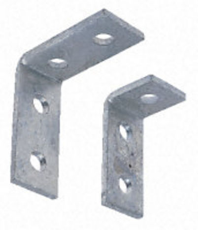

Moi c'est le contraire,j'en ai une patte (coté bas ok) par contre coté carbu je ne sais pas en bout comment faire il y a un caoutchouc(silenbloc) ,il doit me manquer quelque chose,si quelqu'un a une photo ou m'indiquer comment faire je suis preneur.sauvage25 a écrit :voila j ais une petite question. sur ma ralloche y as pas la patte qui soutient les carbuset d'après les différents post que j'ais pu lire il y as un risque de casser la pipe d'admission ou les brides
j'ais donc commander cette patte (merci Greg) mais je ne sais pas ou la fixer dans ca partie basseau niveau des carbus y as pas de soucis mais sur le moteur je séche
si quelqu un a une photos je suis preneur

Tu as quoi comme filtration d'air sur tes carbus?
Si tu as la filtration d'origine, il y a une platine de fixation du silent bloc sur la plaque dorée,
Si tuas un ITG, il faut fabriquer cette platine et la fixer sur la plaque reliant les carbus, pour pouvoir relier la patte de soutien
Si tu as des filtres JR, ou des chaussettes sur les cornets, la seule solution est de mettre une plaque reliant les carbus, avec une platine de fixation, mais je n'ai jamais vu ça encore...

J'ai un ITG donc il faut fabriquer une platine donc au boulot si quelqu'un a une photo ca me quiderai...

Merci je vais faire une patte sur l'ITG,par contre ou trouver un silenbloc neuf avec les 2 écrous,chez peugeot il n'y en a pas si quelqu'un a une adresse je prends.

va voir par ici :
http://www.205rallye.net/forum/viewtopi ... US#p615300
(La prochaine fois, utilise la fonction recherche, j'ai trouvé avec celle-ci en tapant "silent bloc carbus"....)
