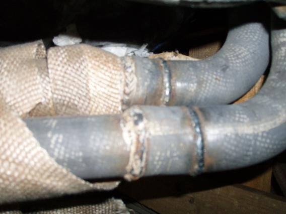

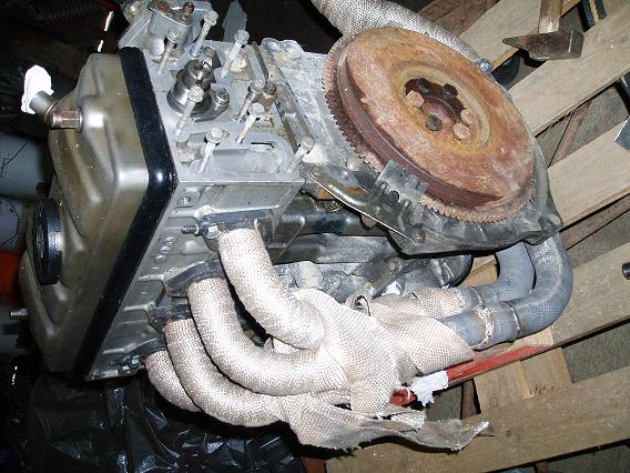

Je me suis enfin décidé à modifier un peu mon 4/2/1 pour pouvoir l'installer au mieux, résultat il est abaissé de +ou- 2 cm par rapport à la normal.
Vu que j'avais déjà roulé avec, je me suis dit que c'était mort pour un remplacement, et j'ai donc pris la décision de le modifier.
le problème était qu'il touchait le berceau et que l'attache au niveau de la BV était trop basse de +ou- 2cm, certainement du à un mauvais cintrage des deux coudes qui suivent les deux premiers "Y".
Comme Looping88 me l'a suggéré (merci à lui pour l'idée
), j'ai donc recoupé la première partie du collecteur de 1cm pour l'écarter du berceau, ensuite j'ai ressoudé une patte plus longue sur celle existante . De cette manière il est correctement fixé à la BV et il ne touche plus le berceau.
Et...............ça fonctionne du tonnerre avec ce 4/2/1, je redécouvre ma rallye libérée.

oui, il était peint en noir, mais la peinture ne tient pas et il devient couleur cuivrée à l'utilisation comme tu peux le voir sur mes photos ( très joliSamuel a écrit :J'ai reçu le miens
c'est beau quand même
Antoine le tient il avait l'air d’être peint en noir non?
et pas encore de trace de rouille..
as-tu eu des problème pour le montage ou suis-je le seul a avoir eu un mauvais numéro ?
J'adore le bruit de la combinaison du 4/2/1 et de l'ITG, ça ronfle et ça pousse bien..

Sinon, j'ai recoupé les tuyaux à la sortie des 2 coudes de plus ou moins 15mm et de cette manière on écarte le collecteur du berceau.( Je l'ai fait à la scie à métaux)
Ensuite j'ai souder un allonge sur la patte au niveau de la BV ( tu as une illustration en photo plus haut dans ce poste ). Et de cette manière, il est bien fixé et ne touche plus le berceau; il est juste un peu plus bas de 1 à 2 cm..
