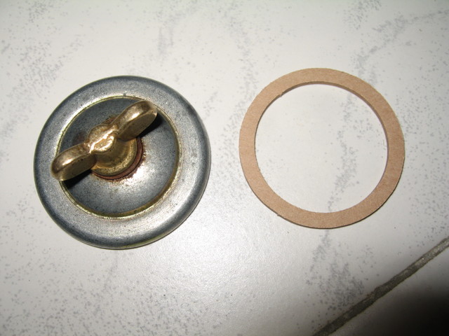

j'aimerais savoir si on peut enlever la vis papillon sur le couvercle de carbu et changer le petit joint torique car le mien ben n'existe plus :lol:

J'ai le cas en ce moment sur les carbus que je suis entrain de refaire, la seule solution que j'ai trouvé, c'est de démonter l'axe avec le papillon du couvercle. J'en ai démonté un, mais pas encore remonté ;)
Il faut donc resserrer la collerette au bout de l'axe, pour le ré-écarter une fois le joint changé :blush:

merci pierro ;) ,par contre le joint il se trouve dans la pochette ou pas ?
ta une photo de ton demontage pour voir un peut comment faire ;)

Ecoute, je remonte ça ce week-end, j'en profiterais pour te faire des photos, notamment l'astuce pour refaire la collerette de maintien de l'axe derrière le capot.
J'en profiterais pour regarder si le joint est présent dans la pochette que vends le club ;)

bonjour ,je veut juste savoir si le petit joint se detail dans la pochette de joint car sur mes deux chapeaux je ne les ai plus :crying:
en comment on fait pour deboiter et remboiter la petite vis papillon :blink:

Le moindre joint sur mes couvercles papillons font que ma carburation est dans le sac.
Donc je n'ai ni le joint torique ni le joint papier... Et tout va bien.

aller moi j'ai une mini fuite sur le petit joint du haut ,ca me soule a chaque fois que je la vois :angry: :angry:

Désolé jc, je ne t'ai pas oublié, mais pour moi le week end se termine ce soir, et j'ai eu du mal à m'y mettre avant cet après midi.
Donc les joints supérieurs ne font par partie de la pochette de joint, contrairement à celui du dessous qui lui est dans la pochette.
Pour dé-sertir j'ai utilisé une pince, tout doucement j'ai resserré la collerette, puis enlevé le couvercle.
Faut de joint d'origine, j'ai mis un joint torique qui reprend pile le diamètre de la tige.
J'ai ensuite remis le capot, et resserti la collerette avec un boulon limé en arrondi (toujours tout doucement). J'ai chauffé un peu mais je ne sais pas si c'est indispensable.

Sinon tu changes le couvercle complet et le tour est joué. ;) :ok:
