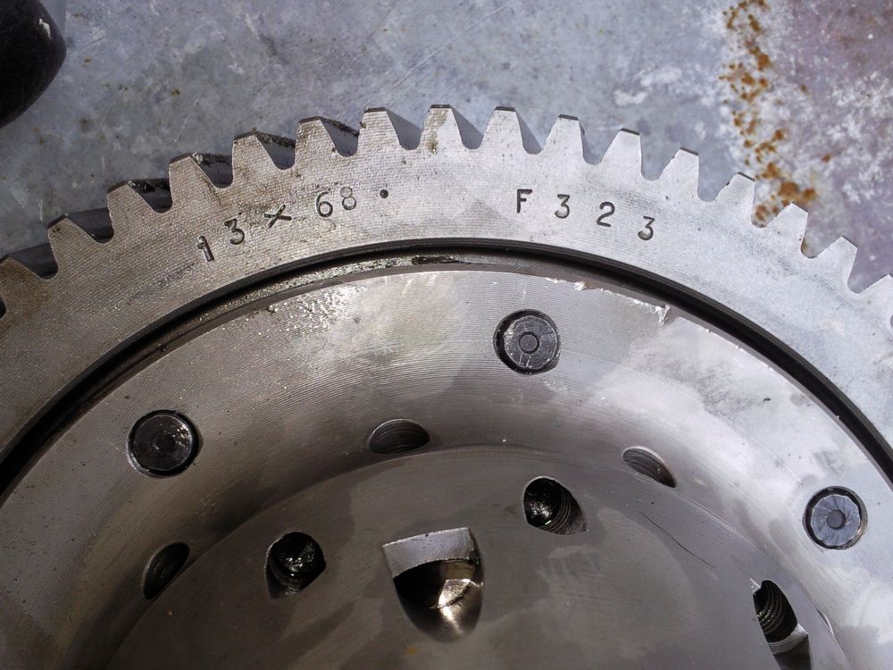

Bon tombé la boite de la 106 et j'ai eu l'agréable surprise de voir l'autobloquant, c'est la premiere fois que j'en vois 1, je suis toute chose :lol:
Mais bien sur que ça passe à fond....
YANN 62120
Messages : 868
Re: Boite BE dans nos ralloches
Message par YANN 62120 »
t'as quoi en pignon de 5éme dessus ? le 32x31 ou 36x32 ?
Subaru impreza GT 2000 Light
darkvadrouille
Messages : 729
Enregistré le : 19 mars 2009, 21:46
Localisation : 84
Message par darkvadrouille »
YANN 62120 a écrit :t'as quoi en pignon de 5éme dessus ? le 32x31 ou 36x32 ?
32x31 il frotte sur le carter le C.... lol
darkvadrouille
Messages : 729
Localisation : 84
Les bonhommes sur Rallye-Fo... me disent qu'il n'est pas reglable ??? :huh:
chupsy
Messages : 1467
Message par chupsy »
darkvadrouille a écrit :Les bonhommes sur Rallye-Fo... me disent qu'il n'est pas reglable ??? :huh:
non car il ressemble plus à un torsen (vis sans fin)
