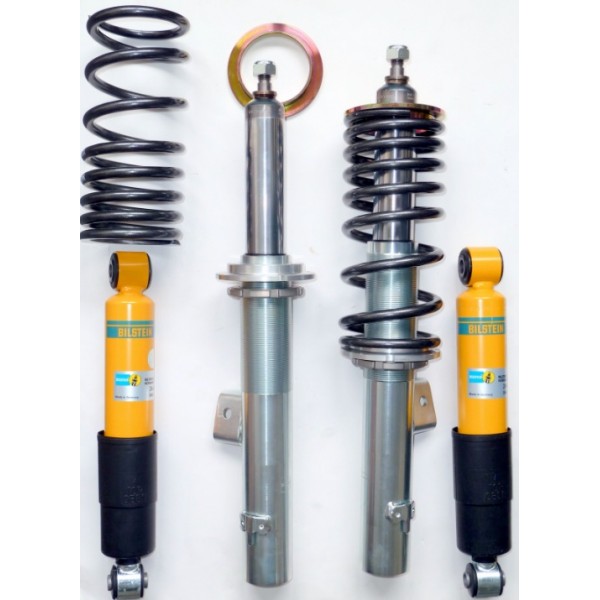

Inversées comme tous les Bilstein, mais sur les 205, ils livrent la jambe complète, ce n'est pas comme sur les 106/Saxo/AX ;)

jai vu que vous parliez des fussè et amortisseur
je suis sortie de la route en fin de saison est jai casser ma fusser donc il a fallut racheter un moyeu
le probleme ces que la fusè de gti 1l6 ou rallye mesure 51 ou 52 origine donc des amorto bilstein conbinè filleter s adapte tres bien
mes quand on n est dans le meme cas que moi avec des amortisseur pts conbinè filletè avec la grosse reserve d huile il faut realeser la fussè pour avoir 54 ou 54.5 pour que l amortisseur s adapte de plus realeser la fussè donne du carrossage

jean-luc13 a écrit :En fait le pivot grA (PTS) est usiné de biais au niveau de l'emmanchement de l'amortisseur ce qui lui donne du carrossage :)
Dans ce cas, le diamètre d'alesage passe à 54 mm (ce qui convient pour les amortisseurs PTS GRA), dans mon cas (Bilstein "Top grN"), il a fallu rajouter une bague pour rattraper le diamètre ;)
j'ai piqué une photo qui a le même montage: :mrgreen:
^_^
