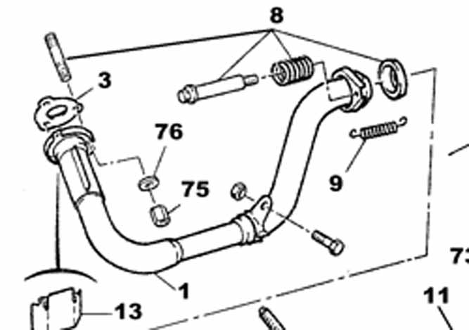

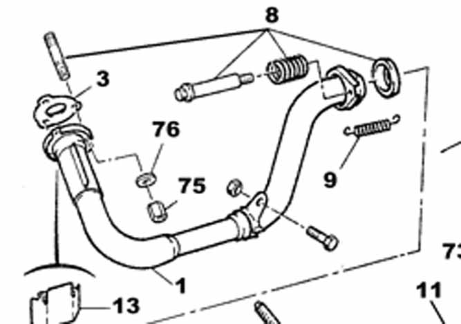

Le monsieur ne sait peut être pas que la rallye a de simples ressorts et non pas des ressorts + vis.
L'adaptation ne doit pas être compliquée pour les ressorts non ? Celà dit, être obligé de modifier des pièces neuves ça fait chier. <_<

En 9 montage TU24 et en 8 autre TU

Chez Supersprint, l'intermédiaire était prévu pour un montage type "XS" a visser, mais il suffisait d'accrocher les ressorts dans les trous pour le monter sur une Rallye, ça ne posait aucun problème :ok: (j'en ai vendu plusieurs à l'époque)
Ca doit être la même chose pour ce collecteur, il n'y a pas de raison <_< (reste a vérifier qu'il ne soit prévu pour un bloc TU3 <_< )

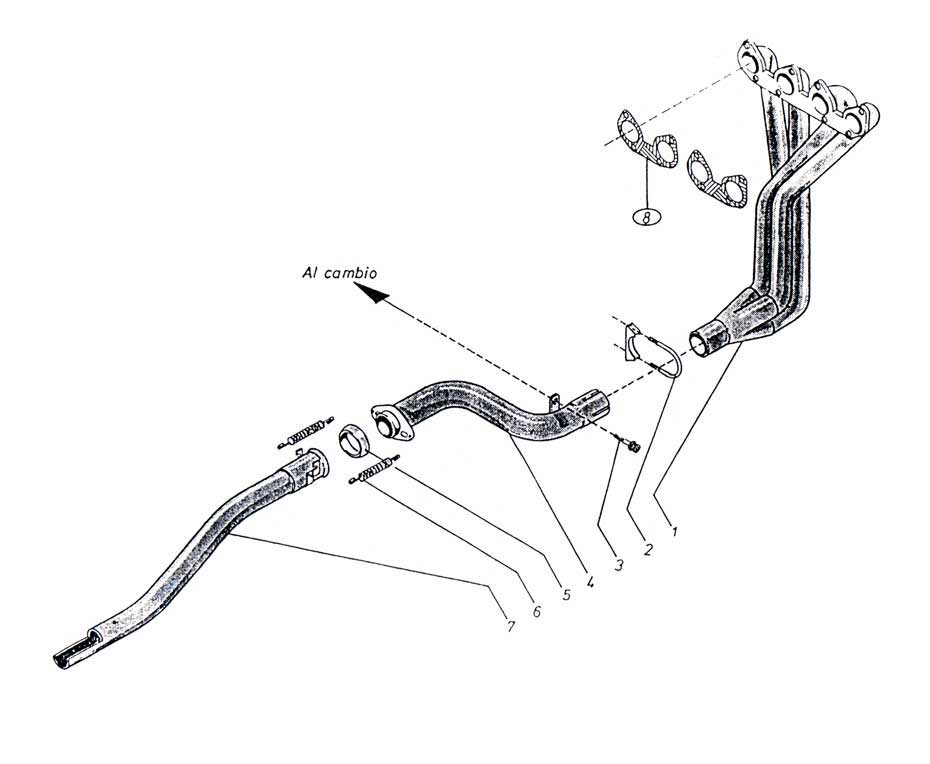

Je reviens vers vous pour vous communiquer des nouvelles, j'ai réceptionné cet après midi les deux collecteurs que BPS a commandé afin de prendre en charge l'échange :lol: , malheureusement les deux collecteurs sont indiques à celui que Samuel nous a retourné.
Pour faire entendre raison a CSC je vais faire des photos dès demain d'un des trois 4/2/1 avec mon collecteur et colle de cigne d'origine afin de mettre en évidence le souci de production.

Je reviens vers vous avec de bonnes nouvelles normalement, après avoir fait des photos de mon collecteur d'origine à côté du 4/2/1, échangé plus d'une trentaine d'email et les avoir eu au téléphone ( je vous l'avoue dans un mauvais italo-anglais ), CSC a compris le problème et devrait le résoudre dans la semaine.
