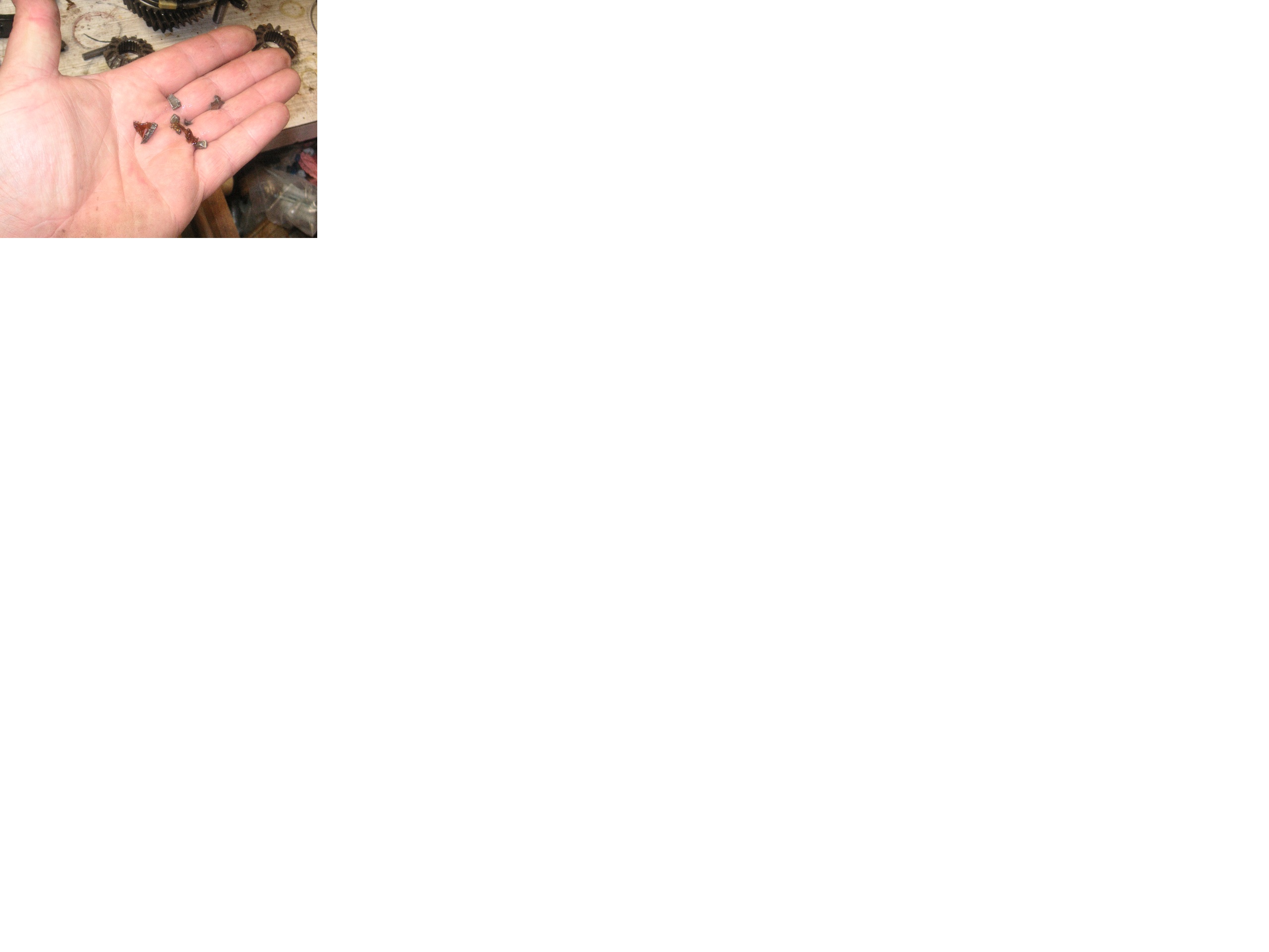

ok merci donc voici des photos différenciel hs
queque morceaux
queque morceaux
