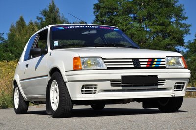

moi j'ai ça
c'est pas courant, un diamètre un peu gros, mais ça va bien

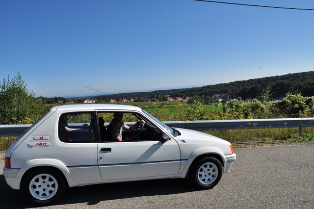

Origine 5,5 13 et20
106 rallye 6 14 et16
Gti1600 chépa 14 chépa
Sl404 chépa 14 chépa
Tout ce qui n'est pas du 13 est en slick

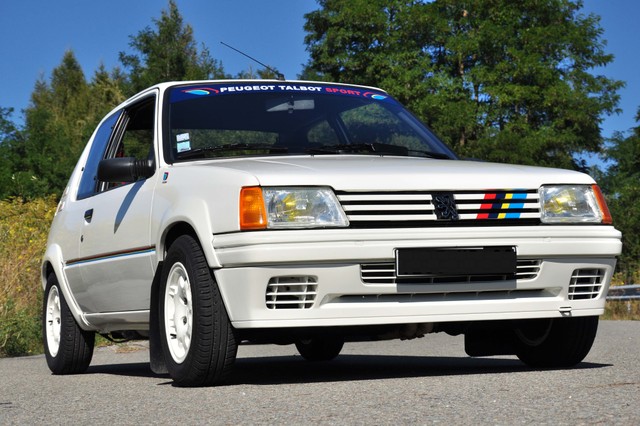

Moi j'ai ça ! :mrgreen:
PTS 13 X 5 chaussées en 165 X 70 X 13 :ok:
Messages : 10818
Re: Et vous, vous avez quoi comme jantes...?
J'avais les mêmes en grises dis donc............c'est marrant cette coincidence!!! :lol: :lol: :lol: :lol:
Il m'en reste un jeu neuf en gris clair et un jeu en blanc comme çà aussi. :ok:

scale33 a écrit :J'avais les mêmes en grises dis donc............c'est marrant cette coincidence!!! :lol: :lol: :lol: :lol:
T'as vu un peu ? ...comment ça claque en blanc meije ??? :mrgreen:
