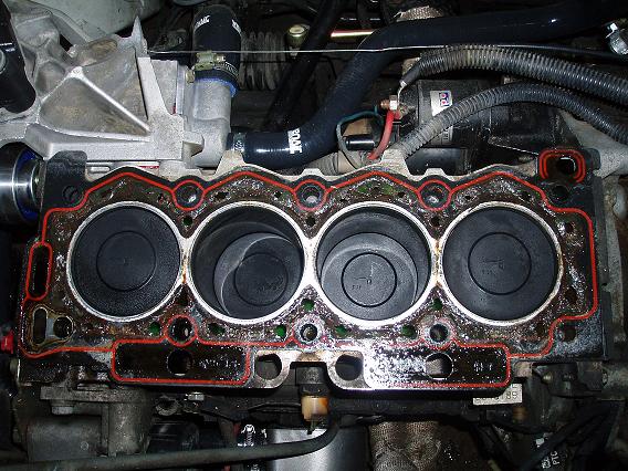

Joint de cucu , plus que bien malade .
Aussi si quelqu'un as une solution pour nettoyer mon circuit de refroidissement????
les durites sont taché d'huile ... impossible de les nettoyer , avec un dégraissants :wacko:

Une pompe et faire tourner le circuit d'eau avec de l'essence...

La seuls pompes à essence, elle est à 10 km :mrgreen:
j'ai penser au nettoyant frein , à 7euro la bombe , va en falloir des bombes :wacko:

fonce58 a écrit :Joint de cucu , plus que bien malade .
La bible:
http://la205rallye.free.fr/purge.htm

J'avais jamais vu ce tuto chez PP... c'est top !
Je pensais pas à la lessive... Par contre faut rincer comme un dingue après ! :ph34r:

On avait un produit Peugeot qui marchait super bien pour ça faudrait que je retrouve la ref. Je l'avais testé sur un hdi qui avait crevé la modine et ça avait super bien nettoyé et de l'huile de mazout c'est autrement plus sale que de l'huile de TU "_"

sur mon daf le joint de culasse du compresseur :crying: a pété et de l'huile est venue dans le circuit de refroidissement
car le compresseur est refroidi lui aussi par le circuit d'eau du moteur
pour le nettoyage nous avons remplie le circuit d'eau avec de la lessive saint marc (ça ne mousse pas du tout)
j'ai rouler 2 jours comme ça et rinçage a l'eau clair

j'utilise également du st marc pour le nettoyage du circuit :ok: effectivement ça ne mousse pas et c'est plutot efficace :ok: B)
