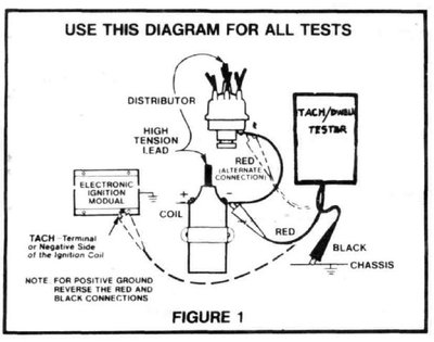

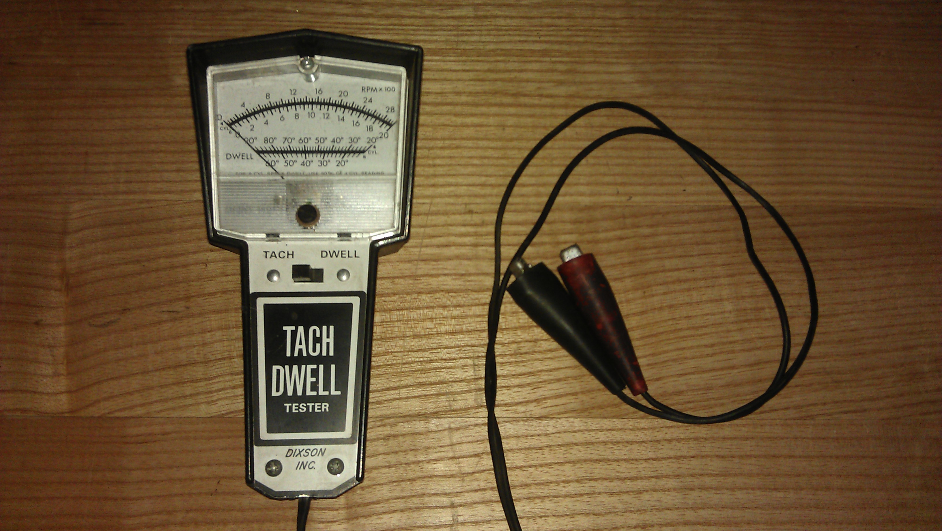

Bonjour à tous :)
J'ai donc acheté à une brocante cette après midi un TACH DWELL Tester. :rolleyes:
Un compte tour en gros.
Mais comment je branche le +
Il doit être normalement branché sur le générateur d'impulsion avant la THT mais comme tout est sur des prises je vois pas ou me prendre.
Je vais pas tomber le tableau de bord pour me prendre sur le compte tour quand même :lol:
Avez vous une idée ?

Tu fais une piqure du fil de compte tours sur la prise de la bobine et le tour est joué........ ;)

oui mais il faut savoir quel fil se prendre, y'en a un paquet sur la prise. "_"

J'ai aussi acheter un pistolet stroboscopique simple sans déphasage mais à 5 € ça va, je me plains pas. :rolleyes:
Mais ça me plairais de fabriquer une prise à placer entre la prise d'origine et la bobine pour un montage rapide.
Je pense que ce type d'appareil doit être beaucoup plus précis qu'un compte tour.
En plus, je préféré l'aiguille à l'affichage numérique qui n’arrête pas de bouger.

c'est le fil bleu N°112 qui est en position 4 sur le connecteur qui se branche sur ta bobine ;) :ok:

et si tu regarde bien il y a meme un piquages de prevu sur ce fil (enfin, il me semble... :rolleyes: )
a l'occas je regarde sur la juju de mon pere et te dirai :ok: (la mienne n'a plus un faisceau d'origine <_< )

Super, merci pour votre aide, ça fonctionne nickel :ok:
