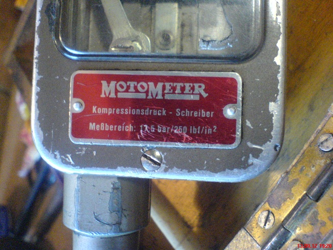

Les pressions sont une deduction car j'ai mis une photo de l appareil ou il est ecrit en allemand que le "range" est de 17.5, j'ai donc procede a un produit en croix ET minore car j'avais mis je pense le "traceur" un peu trop a droite au "repos"
mais bon on voit sur la photo qu on se situe aux 2/3 du range sur 17.5b

les unites moi non plus, ces cartons correspondent pas, mais je sais que sa commence jamais a zero sur ces modeles et le range etant ecris en allemand 17.5....car 30b pour un 1.6 essence tu imagines ma tete au debut :lol: :lol: :lol: :lol: :lol: :lol: :lol:
