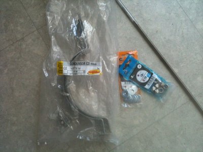

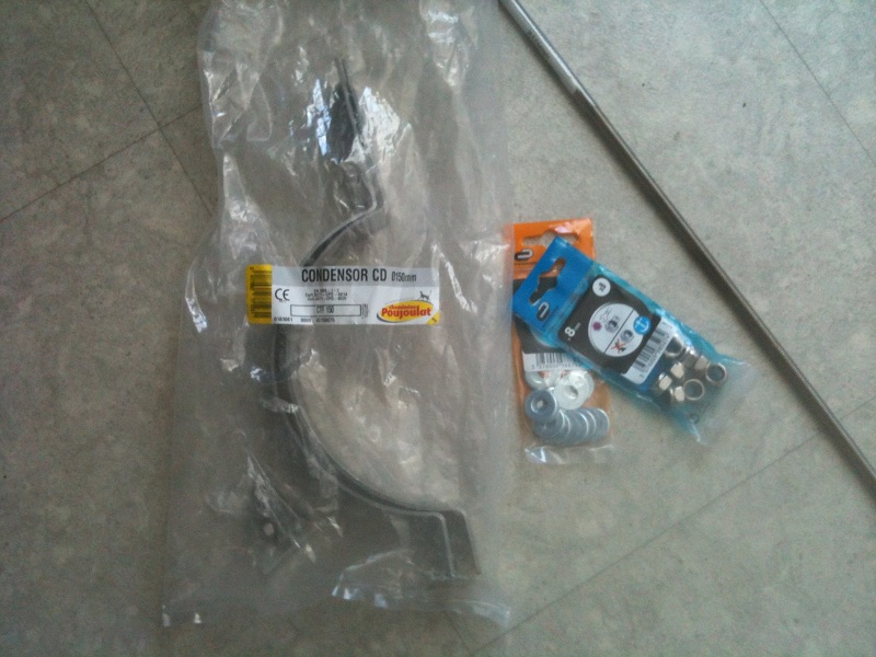

Re: Montage Devil cône
Message par laurentweber87 »
Bonsoir je remonte mon post pour éviter dans n'ouvrir un autre!
Certain le save cette après midi j'ai remis en route la ralloche <oo>
Bon par contre c'est du provisoire au niveaux de la fixation de mon devil....
Connaissez vous des collier ou des moyens plus ou moin simple pour que le silencieux tienne comme a l'origine ou autrement avec les silent blocs... Je suis preneur de vos clichés et de vos explications... :ok:

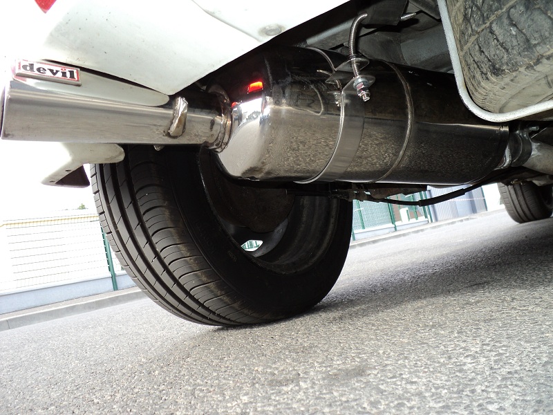

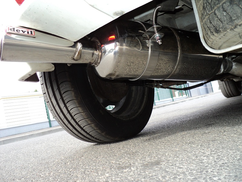

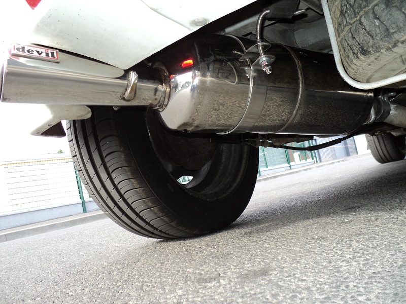

montage que j ai sur la mienne et le tout a leroy merlin :ok:
si tu veux des infos n hesite pas :ok:

Ah oui c'est ça que je veux faire sauf que j'aurais aimer mettre une bande de caoutchouc... Sa bouge pas ton montage? :ok: je vais mesurer le diam de mon cône... Et tu as tordu des tiges filter?
zergo
Messages : 1802
Has thanked : 39 times
Been thanked : 81 times
Re: Quel collier pour tenir un Devil cône?
Message par zergo »
150 diamètre en inox , oui tordu les tiges comme les pattes origine ,et non ça ne bouge pas du tout et tu peux y mettre une bande de caoutchouc :ok:
