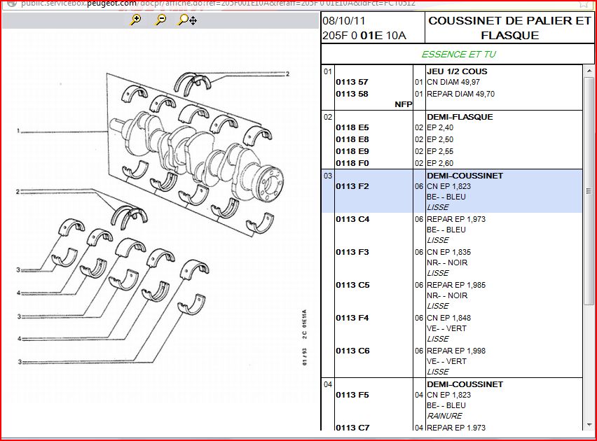

bonsoir ,j'ai un souci ,voila je suis en train de refaire un moteur (pour la concentre a SOCHAUX)et làje suis en train de remonter les pistons ,chemises ,bielles et coussinets et là je prends les coussinets neuf et pas un seul n'a de trou au milieux bizarre
si quelqu'un peut m'éclairer car je suis bloqué dans l'avancement de la réfection(bien sur RTA pretée a je ne sais plus qui

Les modèles que j'ai monté c'est sans trous.

ok ,merci STEVEN ?
JEAN ?T'ES SUR QUE SA RISQUE RIEN PAR RAPPORT AU GRAISSAGE????
car quand j'ai démonté pas de graissage sur les bielles(coussinets)et par contre graissage sur le vilo

Bah, vu que c'est vendu comme ça... C'est que c'est prévu pourlolo 44521 a écrit :ok ,merci STEVEN ?

avec ce montage tu n'as pas de soucis??

Bah non.lolo 44521 a écrit :avec ce montage tu n'as pas de soucis??
Si tu veux être rassuré envoie un MP a un professionel
Contacte Cricri

c'est pas grave qu'il n'y ai pas de trou sur les coussinets de bielles car la pression d'huile ne remonte pas dans la bielle pour lubrifier l'axe du piston, par contre, tu dois avoir une rainure de graissage sur les coussinets 2 et 4 du vilbrequin

EXACT balouba ,j'ai pris modéle sur toi pour ma réfection moteur tout a été mis en piéces et toute la visserie est neuves donc pas envie de tous redémonter une fois sur l'auto par contre si vous avez les couples de serrage cullasse,bielles et grandes vis du vilo cela serrais bien
merci les gars
