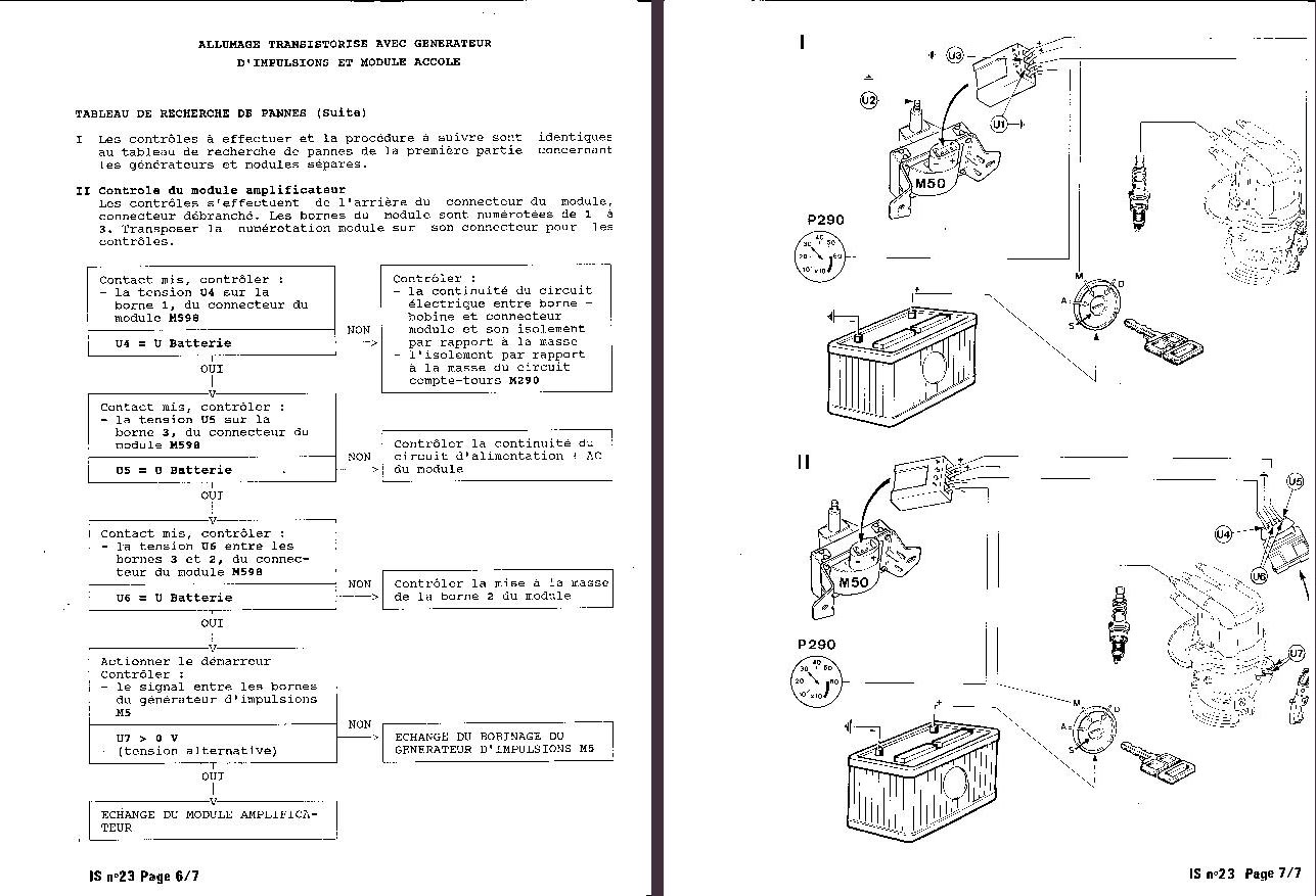

Si tu as un Metrix, teste ton module ;)
Messages : 3099
Has thanked : 4 times
Re: elle démarre pas
jean-luc13 a écrit :Si tu as un Metrix, teste ton module ;)
dit moi la procédure jean luc
Messages : 13576
Has thanked : 529 times
Been thanked : 1172 times
voilà: :rolleyes:
