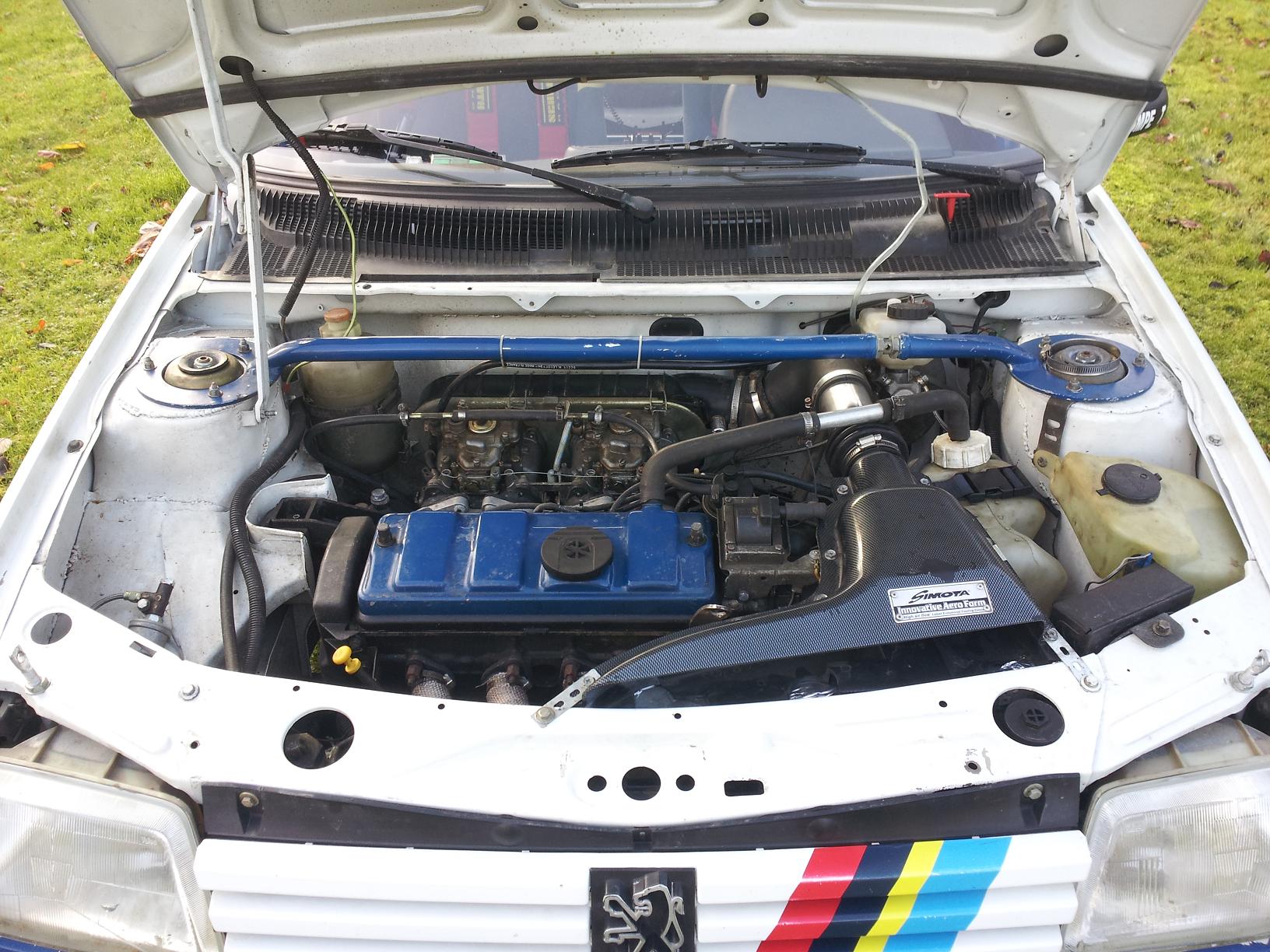

AUR80 a écrit :première étape des travaux a réaliser pendant l'intersaison, modification de l'admission
montage a blanc ca passe impec, il faudra arrrivé a la raccorder a la boite a air d'origine
Tiens je connais ce montage...lol
ca marche largement mieux que le ITG

Jolie l'ecope !
D'ou provient ce modèle?

ça semble etre celle de 206

exact 206 moteur TU , c'est celle qui s'adapte le mieux sur la 205 , par contre il faut mettre la batterie a l'arriere.
Pour avoir fait des essais avec ce kit ca marche vraiment bien , une perte d'effet sonore par rapport au ITG ,du fait de l'utilisation de la boite a air d'origine , mais un gain certain en peformance , après tout nous ne sommes pas sur un forum de tuning...mdr

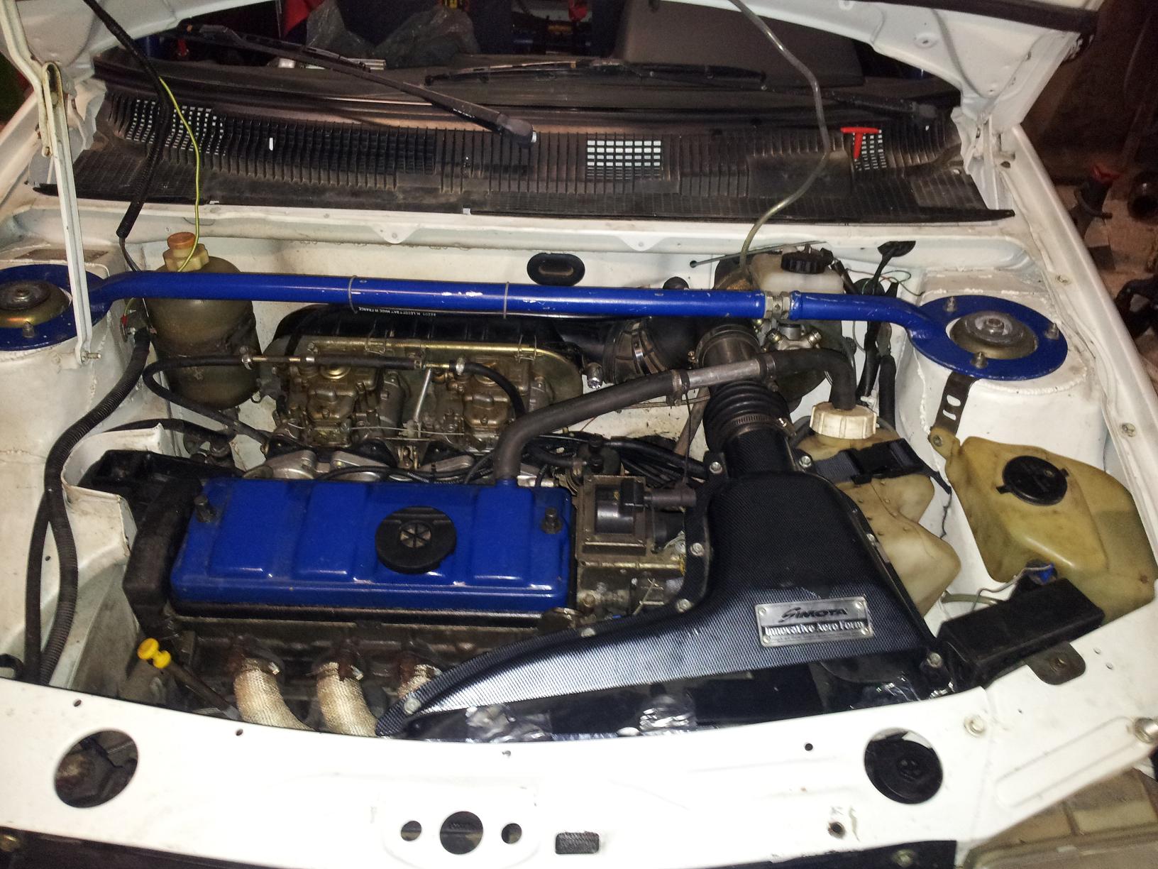

Hier on a réussie a la raccorder a la boite d'origine, il a fallu couper le tube afin de mettre un manchon pour donner de l'angle.
Il restera a la faire tenir, mettre une grille pour éviter d'avaler des caillou, niveau bruit c'est plus aigu vu qu'il n'y plus de filtre B), j'ai pas roulé avec pour le moment

les photos du montage :)

tu as pas peur sans filtre ?
Messages : 2527
Re: TDF N°3 prépa F2012 revision
ze_king a écrit :tu as pas peur sans filtre ?
je vais mettre un grillage trés fin doublé devant le tube, afin d'eviter d'aspirer des cailloux

le montage de la boite est terminé, il restera juste a mettre la moustiquaire.
J'ai fait un essais, ca fonctionne super bien :D , je trouve que ca marche mieu mais du mal a quantifié car ca fait un moi que je n'avais pas roulé avec la voiture.

Tu garde les mêmes gicleurs ? Faudra pas envoyer un peu plus d'essence avec cette ecope ?
je fais faire un essais avec 5 points de plus en principal pour voir si ca change, mais ca fonctionne deja correctement
