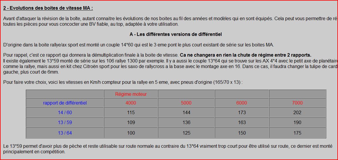

merci Steven j'ai déja cette lecture :ok:je sais les démontées et changer les piéces défectueuse mais j'ai toujours la question qui se pose avec ses fameux pont court :huh: la miene est en 13x59 avec pignon rallye; et je me posait la question pour un pote qui fait de la poursuite sur terre(UFOLEP)pour avoir un panache de boite qui envoie "plus"merci

passe en 13x64 si le 13x59 est trop long :mrgreen:

lolo 44521 a écrit :merci Steven j'ai déja cette lecture :ok:je sais les démontées et changer les piéces défectueuse mais j'ai toujours la question qui se pose avec ses fameux pont court :huh: la miene est en 13x59 avec pignon rallye; et je me posait la question pour un pote qui fait de la poursuite sur terre(UFOLEP)pour avoir un panache de boite qui envoie "plus"merci
Justement tout est dis je te parlai pas du démontage :wacko:
