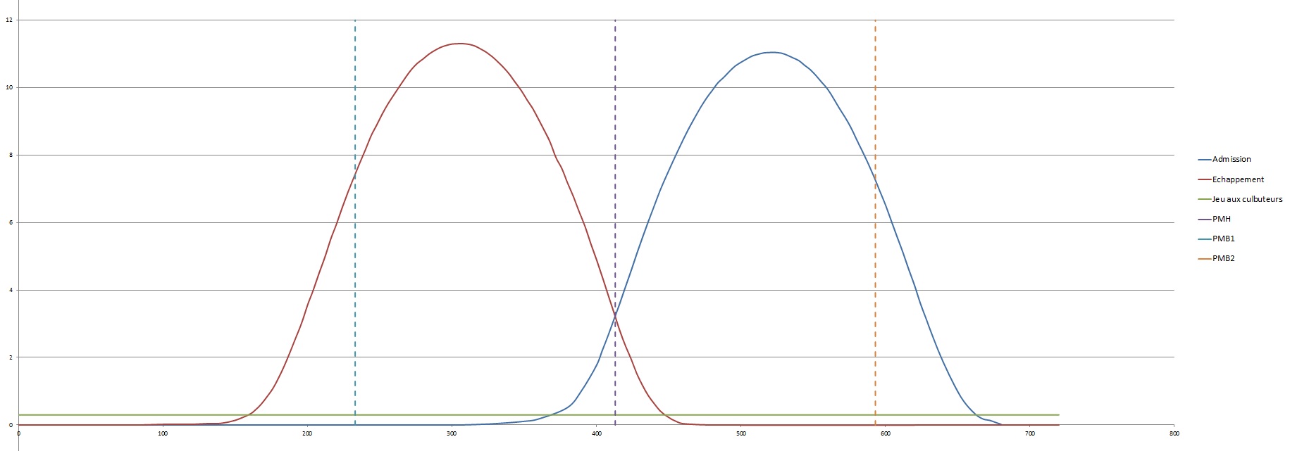

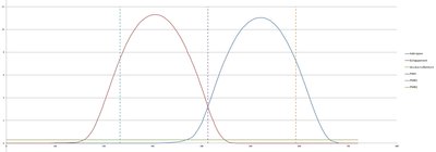

J'ai donc relevé les levées aux soupapes afin de me faire une idée.
Voici la courbe obtenue (cliquer sur l'image pour l'agrandir) : Je peux également vous mettre la levée de came si cela vous semble utile.

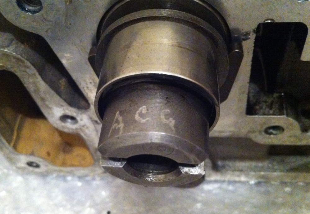

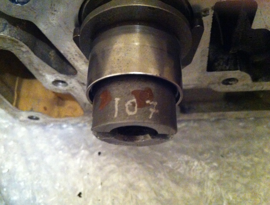

On peut y apercevoir deux inscriptions gravées en bout d'arbre :
Ma question étant de savoir si vous connaissez ou avez cet arbre à came et s'il se rapproche plus d'un groupe A ou N ?
Je me demande également à partir de quel régime il sera vraiment performant ? J'imagine aux alentours de 4 à 5000trs...

Pour moi, il est possible de se rapprocher d'un groupe A en retaillant, tout dépend de combien tu "manges" sur ton diamètre de base et sur la géométrie des cames. Après c'est sûr que tu ne pourras pas beaucoup jouer sur l'écart angulaire et/ou augmenter l'épaisseur des cames.jean a écrit :Moi j'en sais rien, je dirai qu'un origine retaillé, ça doit pas non plus transformer une auto au point d'être comparable à du GrA (qui lui nécessite de faire des empreintes dans les pistons -je parle de vrai GrA-)
Par rapport à ma courbe, je me situerais entre celui-ci http://www.daluz-developpement.com/inde ... 137-detail et celui-ci http://www.daluz-developpement.com/inde ... 138-detail.
J'ai vu que Jean-Luc va monter sur sa groupe A le premier cité plus haut. J'en conclu donc que je ne dois pas être très loin mais sans certitude.

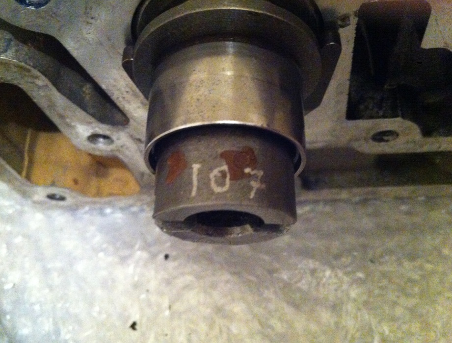

Pour moi les repère " A C G" c'est "Arbre à Cames Grillet" et le repère 107 c'est calage à 107°Jean-Maxime a écrit :Salut à tous !

Vu les levées, ça ne passe pas avec les pistons d'origines (il faut au minimum faire des empreintes) et surtout ça nécessite un bon rapport volumétrique pour fonctionner , Cricri confirmera certainement s'il passe par là
Ce n'est pas un AAC groupe N , mais par contre aucun soucis de conformité en GrA ou F2000
